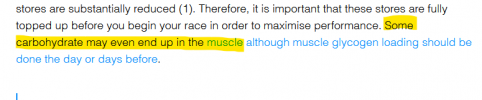

Qua mi sembra di capire che consigli carboidrati nel pre attività per ripristinare le scorte epatiche che sono scese durante il riposo notturno, specificando che il glicogeno muscolare va ricaricato con l'alimentazione nei giorni precedenti. Bisognerebbe andare a cercare se effettivamente le scorte di glicogeno epatico vengono ristabilite in tempi così brevi.

giusto, ma anche
quindi:
non puoi sperare di ricaricare i muscoli se non lo hai fatto prima con il pasto pre attività, ma quello che introduci va in parte anche ai muscoli...
non si butta nulla
al massimo avrai un po' più caldo

Eh pero "may even", bisogna vedere cosa intende. Se, come e quando ci arrivano.ai muscoli. È questo punto che non mi è chiaro
Vediamo se il buon Biasci mi risponde (spero non con un "dipende" )
