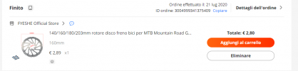

@EliaCozzi alla fine hai provato qualche disco? Ho quello davanti che inizia a dare segni di usura e volevo mettermene un paio in garage pronti. o-o
6 fori da 160 o-o
certo! Discosuperfuffa preso su aliexpress tempo fa e che avevo in casa per la mtb.
aspetta che trovo il link....:
pagato all'epoca una cifra assurda
che se avessi investito in dischi cinesi anziché in azioni Amazon ora sarei zio paperone!
Ora, a discapito di quelli che si chiederanno se sono pazzo (...o scemo ...fa lo stesso) a fidarmi di un coso da 2.80 euro per frenare la bici, dico che con questi dischi da 160 (per la pinza onirii basta girare l'adattatore sulla forcella per passare da 140 a 160) e le pastiglie originali della onirii (che con il disco ztto da 140 frenicchiavano comnque poco rispetto alle idrauliche), alla prima uscita, dopo tre frenatine di rodaggio, la bici si impuntava all'anteriore quasi (e dico "quasi" perché "quasi" è meno di "uguale") come un freno idraulico.
Diciamo che prima dovevo prestare attenzione a regolare la frenata per non finire con la bici giù nel fosso, adesso devo regolare la frenata per non finire io nel fosso con la bici ferma che mi disarciona.
Niente illusioni, s'intende: non è come un idraulico, né come capacità frenante (però è un bel 80%) né tantomeno come morbidezza dei comandi, che comunque devono tirare un cavo e non comprimere tre gocce d'olio.
Quando li ho provati sotto la pioggia, per uno dei pochissimi temporali che ha fatto settimana scorsa, mi sembrava di essere fighissimo perché avevo una bici ... a vapore! con i dischi fumanti!!!!!
