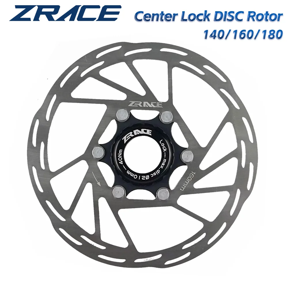

Ti posso chiedere quali sono? Hai un link ad Ali? Sto pensando a montarmi una bici con Sensah 11v e pinze meccaniche, o ibride.
Eccole:
ricorda che sono native per mtb quindi post mount.

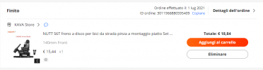

Buongiorno,
qualcuno sa che pastiglie shimano o altro sono compatibili con queste pinze?
Ho trovato queste: https://www.fixit-tech.com/products/pastiglie-freno-per-pinza-nutt
Grazie
La pinza la devi comprare o già ce l'hai?
Se la devi comprare lascia perdere la pinza. Comprata durante la mia odissea con i freni a disco ibridi
durata un'uscita. Peggio dell'equivalente Tektro.
Se hai la pinza, ti basta prendere la misura delle pastiglie. A memoria mi pare che fossero quelle per Ultegra e 105.
Però quelle che hai linkato non vanno bene perché i dissipatori ostacolerebbero la leva di chiusura della pinza.
