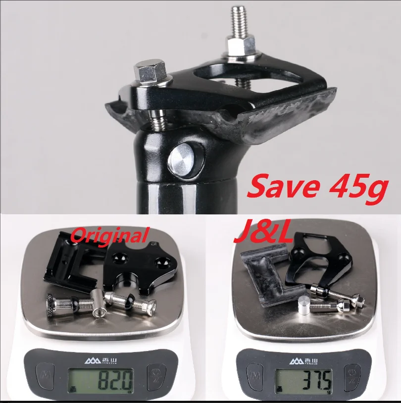

Ho voluto alleggerire con poca spesa la mia TCR pro tg S da 7.150 gr , l'obbietivo era di stare i 7kg con Ultegra e ci sono quasi riuscito...
Se smonterò la ceramicspeed per ripristinare quella di serie scenderò ancora quel poco per ritenermi soddisfatto.
Cambierò ancora i binari del reggisella con quelli full carbon
Tutto fatto in low budget

cosa intendi con "binari del reggisella"?

in quello costoso sì, ma nell'altro non lo vedo
lascia stare, io ho preso la versione 115kg, piu per curiosita che per aspettativa. soldi buttati.
le viti sono M5 troppo sottili. specie per la vite anteriore. di tutto quel kit ho usato solo la piastrina superiore. le viti ho messo altre M6 che hanno la presa esagonale sopra tipo queste.
le viti originali sono M7 l'anteriore e M6 la posteriore
