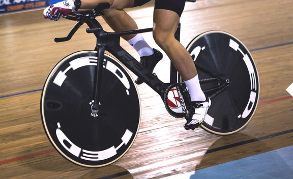

Una mia curiosità:
Cambia qualcosa se la guarnitura è sul lato sinistro del telaio?
Ho sempre creduto che ci fosse il rischio dello svitamento
Probabilmente gli Inglesi che guidano sulla corsia di sinistra e hanno il volante a destra, montano anche le guarniture al contrario di tutto il resto del mondo
Penso che sia solamente la foto "specchiata"

Ci avevo pensato anche io che la foto fosse specchiata, però tutti i comunicati e video ufficiali presentano la guarnitura a sinistra
Mi sembra strano abbiano fatto tutta la presentazione in pompa magna con la guarnitura sul lato sinistro...
Ad ogni modo vedendo anche il video, pare che sia proprio una cosa studiata, dal momento che la nazionale americana la utilizza in configurazione lato sinistro

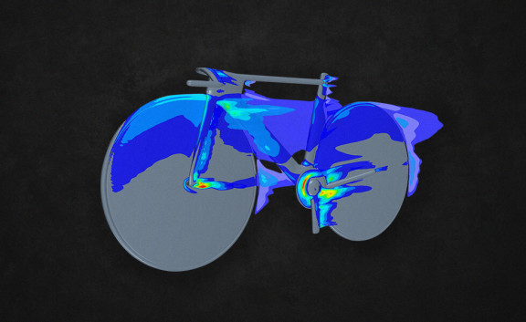

Dal punto di vista fisico un vantaggio aerodinamico dovrebbe esserci, perche' gli attriti sono direttamente proporzionali alla velocita'.
Un guarnitura posta sul lato "esterno" del telaio viaggia a velocita' maggiore rispetto ad una posta sul lato "interno", e quindi la forza di attrito che l'aria produce su di essa e' maggiore.

Nessun problema di svitamento, nella biemme chi "ha" i trick sul lato destro monta spessissimo la guarnitura sul lato sinistro.
Felt parla di un netto vantaggio aerodinamico.

La guarnitura è effettivamente sul lato sinistro. Sembra esserci, come detto, un vantaggio, più biomeccanico che areodinamico. Suppongo valga solo per la pista, ma non mi stupirei di vedere questa soluzione in qualche cronoprologo....
