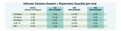

E che differenza fa con il lasciare il lattice da subito?
A me sembra che abbia senso questa procedura se l'obiettivo è sapere quanto lattice resta libero nel copertone, al netto di quello assorbito.
Io non seguo questa procedura anche perchè uso lattice SIlca che non si può aspirare con la siringa, ma comunque non la trovo sbagliata. Semplicemente non farei l'operazione subito dopo l'iniezione di lattice, ma dopo un pò di tempo (ad es. 1 mese) perchè ho notato che più il lattice è efficace nel sigillare le forature e più in fretta tende ad asciugarsi.
Io ne metto veramente tanto (su BDC 90 ml, su Gravel 120, come da indicazioni Silca), ma dopo 3 mesi quando lo vado a verificare ne trovo molto poco e molto denso e non sono sicuro che abbia la stessa efficacia nel sigillare i fori in così piccola quantità.
Aspirare il lattice per verificare quanto ne è rimasto ha senso,farlo per alleggerire ed evitare saltellamenti (?) è un assurdità.
Non conosco assolutamente tale lattice e relative caratteristiche/procedure d uso...
ma le quantità impiegate sembrano notevoli :shock:

Si..in generale quello che dici è corretto...
la parte mancante è :quanto ne inserisce??
Se ne mette 100ml ha assolutamente senso poi asportarne !!
Metterne 100ml. per poi toglierlo è comunque un'assurdità, anche con tubeless come i Conti GP5000, che hanno bisogno di tempo per essere impermeabilizzanti completamente dal lattice, 60ml. sono più che sufficienti.
Con altri tubeless anche solo 40ml. e un piccolo rabbocco se servisse.
Senza mettere e togliere inutilmente.

se uno vuol farsi un’idea per decidere se utilizzare i tubeless leggendo le ultime due pagine può avere due reazioni:
A) rinuncia definitivamente
B) esce di casa x comprare il momendol x il mal di testa
utilizzare il sistema tubeless è di una semplicità disarmante…
io ad esempio l’ho scelto 10 anni fa proprio perché amo le cose pratiche e semplici
ricapitolando:
A) lattice di qualità
B) 30 ml x ruota al primo montaggio
C) ogni 3 mesi tolgo il restante (aspiro) e aggiungo se manca
D) se foro aggiungo 20/30 ml senza verificare quanto ne è rimasto
perche‘ incasinarsi la vita?
