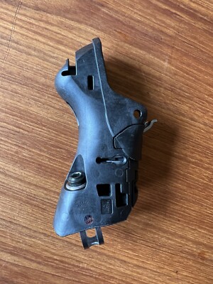

Dopo anni di utilizzo si è rotta la leva sinistra del cambio (mi è impossibile scalare di rapporto, la leva non da feedback). controllando su internet ho trovato che il problema è la rottura della molla interna al meccanismo del corpo della leva che non ritorna più in posizione automaticamente ed è necessario cambiare il pezzo. Non trovando su internet la singola molla ho deciso di comprare tutto il corpo della leva, compresa la parte in plastica rigida. Il dubbio che mi rimane al quale non ho trovato risposta nei forum è se effettivamente, comprando da internet il pezzo interno ci sia all'interno il meccanismo nuovo. Tra l'altro l'immagine (che allego in seguito) non aiuta per niente.

Ciao
Prima di cambiare il tutto hai provato a lavare il comando con dello sgrassante immergendolo e poi lubrificando con del lubrificante DRY?
Probabile si sia rotta la molla ma a volte il vecchio grasso mura
Ho trovato questa foto on line sembra che vi sia tutto compreso che sia solo il body in plastica penso sia troppo costoso ma non ci metterei la mano sul fuoco, io una mail al venditore la farei
