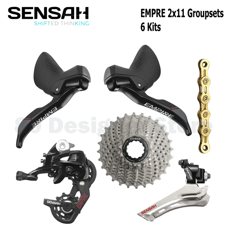

non dice niente di specifico, io ho un paio di leve lt-woo montate su un gruppo shimano e funzionano benissimo,
parrebe che i cinesi hanno copiato il tiraggio Shimano. io ho Sensah e a sensazione, il tiraggio corrisponde a Shimano. di sicuro, non corrisponde a SRAM. che poi usare più tiraggio (come fa shimano rispetto a SRAM) facilita la precisione di cambiata.

sensah fa due tipi di gruppi, alcuni sono compatibili shimano ed altri sono compatibili con sram,
shimano
sram

Quindi la discriminante è la livrea ? Carbon = shimano ?
Io ho preso il 12v e non è certamente Sram (livrea Carbon)
E se ho capito bene , con i relativi comandi potrei usare un cambio shimano ?
…. Interessante

Sensah Team: Shimano.
Sensah Empire: SRAM.
Chiaramente parlando di 11 velocità, dato che sia Shimano che SRAM, per le 12 velocità sono passate all'elettronico.
Per completare il discorso, i pacchi Shimano 12v funzionano perfettamente sulle trasmissioni SRAM 12v, purché con catena KMC 12v; provato di persona. Non so se con catena 12v SRAM o Shimano funzionerebbe lo stesso, dato che sono fra loro diverse (i rullini KMC sono di diametro maggiore), mentre KMC dichiara esplicitamente la compatibilità con entrambi i sistemi.

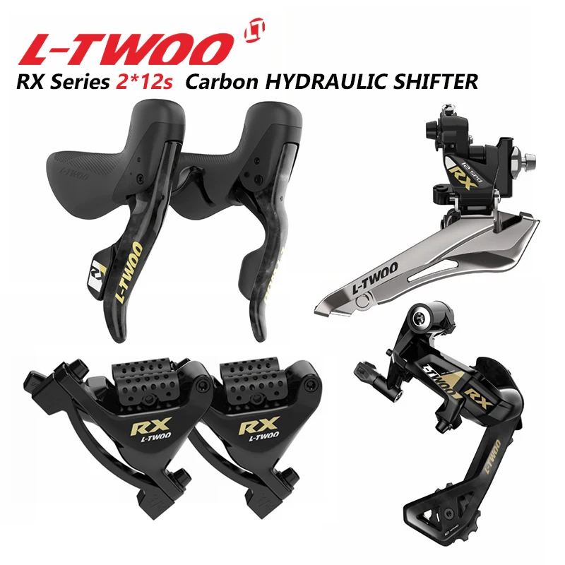

Ora tocca aspettare che qualche youtuber ( o anche meglio qualcuno del forum) lo provi, sono curioso di sapere come frena

Mi è capitato di girare sul sito Aliexpress prima e di aver scoperto, con immenso dispiacere, i primi modelli Hydraulic in vendita.
Dico con immenso dispiacere per 2 motivi:
1) Molti dei negozi che lo propongono sono dropshipping e ho la sensazione che stiano vendendo su carta il prodotto senza averlo ancora tra le mani, spero di sbagliarmi.
2) Il prezzo a cui viene proposto secondo me esagerato, anche se si parla di un 12v, anche perchè 450/500 € senza pacco pignoni, catena e guarnitura.
