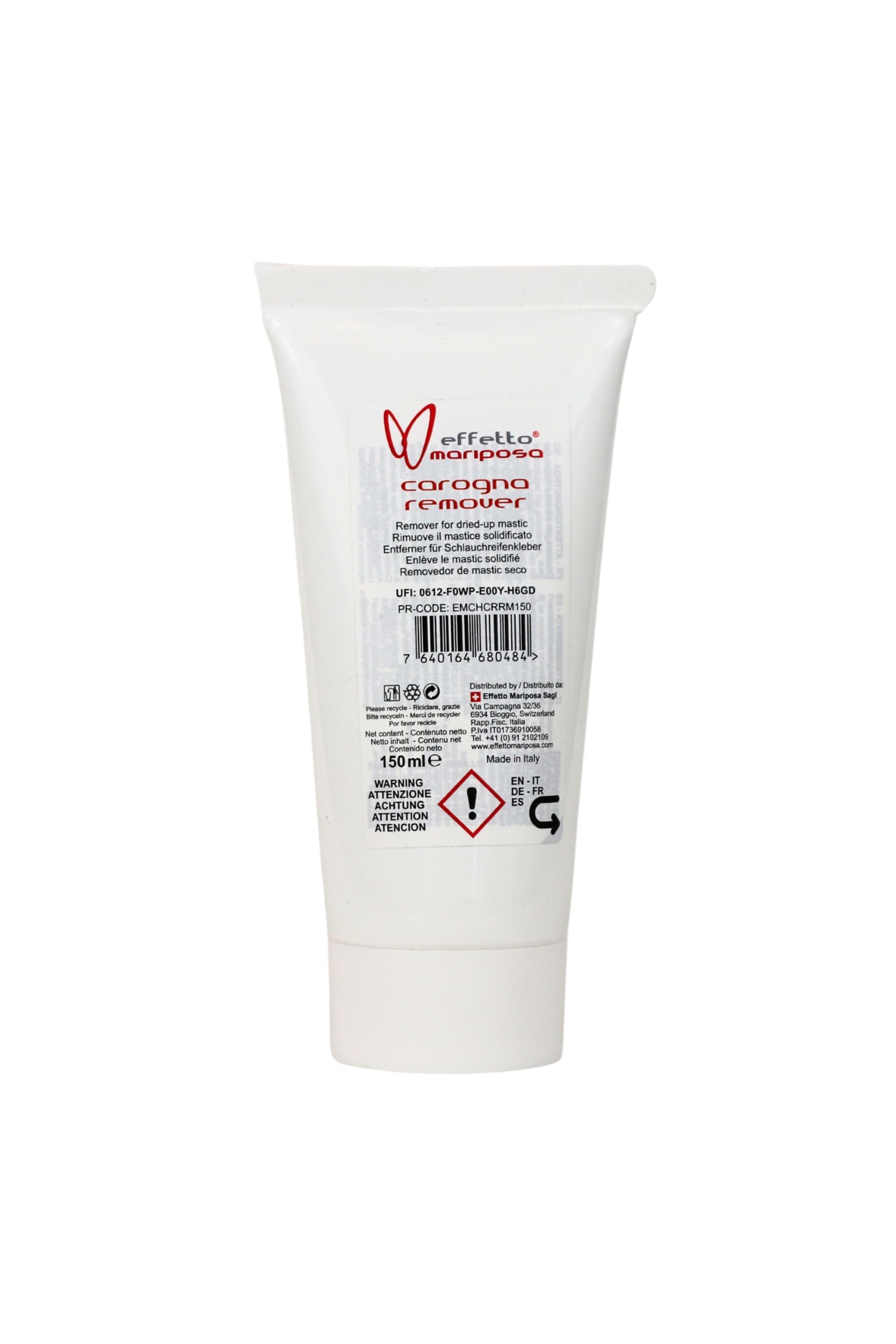

Ultima domanda, mi consigliate un prodotto per rimuovere il mastice dal cerchio?
Ti consiglio il Carogna Remover di Mariposa:
Grazie in anticipo Vedi l'allegato 398669 Vedi l'allegato 398670
è più facile togliere il tubolare incollato col mastice, per rimuovere il mastice dal cerchio io usavo del diluente e olio di gomito,
I veloflex ottimi ma costano un botto, io sto provando i Conti Sprinter, per ora ottimi.
Per rimuovere va bene il carogna remover: lascialo agire almeno 4-5h e, se c'è molto mastice, fai più applicazioni
È una rottura di balle, per me nastro tutta la vita.
