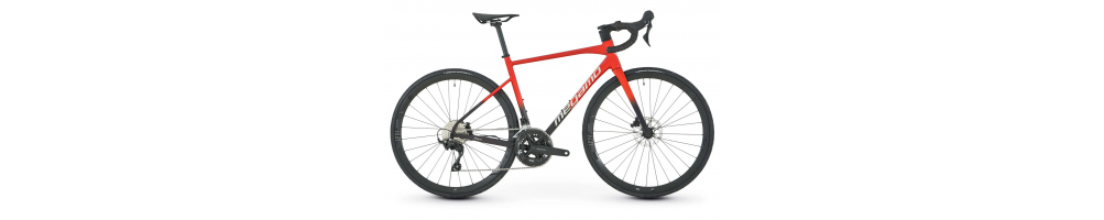

mi sembra di capire che tra una endurance e una gravel con pneumatici da 28 cambi poco giusto ?
Per fare una strada bianca quanto deve essere almeno la larghezza del pneumatico ?
E un altra cosa, ma se non si va su una endurance quali sono gli altri tipi di bici per "principianti" ?
Tipo una bici come questa: che tipologia é ?
Mai viste bici così!
