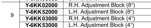

Ciao devi cercarli con questi codici
Per esempio

Ciao, non le trovi perchè sono state fatte per la generazione 5700/6700
codice:
Sinistro
Y6SC75010
destro
Y6SC75000
Mentre per la versioni ST-R700-701-703

gli spessori a codice Y-6KK02000 e Y-6KK52000, parrebbe di si. Li ho trovati, essendo fuori produzione, in un negozio in...bulgaria.
Devo solo convincerli a spedire in italia. :-))
