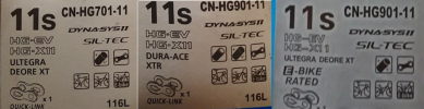

Salve,
Ho trovato un annuncio di privato di catena Shimano Ultegra, ma guardando la foto si vede il codice 901 della serie dura Ace, mentre nelle varie scritte stampate c'è Ultegra.
Poi solitamente sulle tre tacchette in alto non ci dovrebbero essere tre pieni per Dura Ace e due per Ultegra? (Almeno nelle ultime presenti sul sito ufficiale Shimano)
Cosa ne pensate?

È venduto come Ultegra,
Ma è la confezione che e proprio strana, quantomeno stampata sbagliata.
Ma di certo dalla Shimano non facevano uscire di fabbrica delle confezioni così, o sbaglio?
Queste sono due vecchie mie confezioni, una Ultegra e l'altra Dura Ace, il codice a barre dietro, sulla confezione Ultegra, corrispondente alla tua 20220210_211416.jpg 20220210_211428.jpg

Sì i codici, ma la confezione è diversa .
Comunque la tua c'è 701, mentre su quella dell'annuncio, 901, e anche le barrette in alto a sx, a te sono ok
Si è vero, ho notato anche io la differenza sulle barrette, la tua poi riporta anche la dicitura e-bike diciamo che la tua è un mix :-)xxxx, comunque voglio precisare che le mie sono di un anno e mezzo fa, non so come siano le nuove
Sul sito Shimano, la Ultegra riporta e-bike. Non so queste di che anno siano.
Ma I'm problema è, penso, che una 901 non può essere Ultegra e viceversa.

Io la catena non l'ho vista, e non so se avrei saputo riconoscere se era originale o no.
Il dubbio mi è venuto guardando la foto della confezione.
