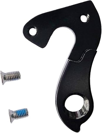

E' meno grave di quanto pensi, in base al modello del telaio prendi il forcellino nuovo, svita le due viti per rimuovere il pezzo vecchio e sostituisci con il nuovo.
Immagine del pezzo, non ho idea se è lui, ma tanto per rendere l'idea di cosa ti serve.
Deragliatore, bicicletta deragliatore Dropout 138 per Pinarello dogma eddy  Merckx Fcx FP FP2 FP3 FP7 Marvel Paris Prince Razha con bulloni :  Amazon.it: Sport e tempo libero
