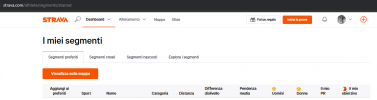

@feder777 ho trovato un'altra possibilita' per non visualizzare molti, suppongo''segmenti. Sul sito web di strava, sotto la voce ''dashboard'' si apre un menu a teendina, clicca alla voce ''segmenti'', in alto a dx, alla voce ''segmenti popolari'' metti la spunta su disattivo
non c'è quello che dici tu

Vedi l'allegato 474119
rimane sotto alla voce ''inizia la prova'', voce che io non vedo , perche' leggo ''fai un regalo'' ;nonzo%
hai gia marcato dei segmenti come preferiti? anche se no, dovresti vedere la possibilita' di escludere quelli popolari.
Comunque se ti danno tanto fastidio,passa il cursore su ogni segmento della serie nell'uscita, senza cliccare, quando lo evidenzi, all'estrema dx c'e' il tasto ''nascondi'', una volta nascosto non lo vedrai piu', sara' nel menu' in basso delle ''prestazioni nascoste''
