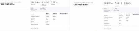

Ricordi i quantitativi per i vari alimenti?
Perchè parliamo di 490 gr di carbo.
508gr di carbo...
dalla schermata visto che è difficile da capire sono 4 gel da 22gr CHO e 3 paninetti
coca, mezza banana e frutta disidratata presa al ristoro mentre mi riempivano le borracce.
avevo una busta in tasca con malto-fruttosio che ho versato in una borraccia prima di farmela riempire.

hai fatto 49tss/h perche' la ftp e sovrastimata ( hai detto nmila volte che il tuo problema è(è stato) l'acidosi).
non puoi stare in acidosi se sei a z2. semmai ti manca la resistenza alla fatica

io inizierei dal ragionare ed analizzare questo.
nel 2018 con "soli" (apparentemente almeno) 5 watt medi in piu', sei arrivato circa 27 minuti avanti sul tempo trascorso totale (che e' stato niente male , complimenti) ed quasi 21 minuti sul pedalato. anche considerando la piccola variazione di altimetria 100m (tracciato diverso o limiti di strava?)
apparentemente non l'hai giocata bene , partenza lenta e troppe soste che ti hanno fatto perdere il traino
in piu' non eri brillante come allora , l'NP peggiore lo dimostra.
continuo a suggestionarmi che la tua débâcle parta da lontano (sopratutto per come tendi ad allenarti: training-and-racing-with-a-power-meter- ) , da convinzioni radicate , forse da una mancanza di autocritica (da come ti poni). ma magari e' solo il tuo modo di scrivere , non conoscendoti personalmente

Che poi la differenza è di 20' tra le due edizioni, che su 8h (480') si traduce nel 4%. Non è che si parla di chissà quale valore... Potrebbe anche essere nel mezzo come tempo e la differenza è il 2%... L'altra volta è andato meglio e questa peggio...

guarda sono andato a analizzare la prestazine del 2018, in 7h54min, forse ero andato veramente troppo forte...e e la possibilità di ripetermi forse era una illusione, ma come detto nel 2018 ero partito forte, troppo forte andando dietro ai treni nei primi 30km , e ho avuto problemi meccanici che in parte mi avevano "frenato" in discesa...e di conseguenza avevo confidato nel ripetermi quest'anno.

considera che nel 2018 il percorso era diverso, più corto... già nel 2019 hanno inserito la variante con il muro a Novafeltria (mi pare) e nel 2021 c'era un ulteriore variante sul Siepi (mi hanno detto che si saliva ancora un po prima di scendere)..

Tu continui a dire che lo giravi bene, ma hai fatto la gara a 74 rpm medi, un pò pochini, non trovi?
