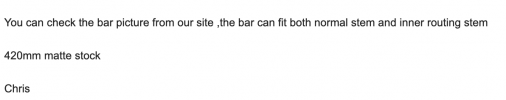

Mi occorre una piega con buco centrale
velobuild la vende a 49$
mi ha risposto chris di velobuild
il solo manubrio costa 49 $ compreso spedizione,

Hello
Thanks for your inquiry
Bar only is ok ,49usd with shipping
Chris

Tra le varie foto che mettono non c'è ne sta una che mostra la parte col buco centrale
queso è il manubrio che propongono in alternativa al loro manubrio integrato sui telai con passaggio cavi a scomparsa, il buco deve averlo per forza, altrimenti i cavi da dove passano ?
questa è la mail completa dove dice che si può usare sia come manubrio normale o come passaggio cavi integrato
