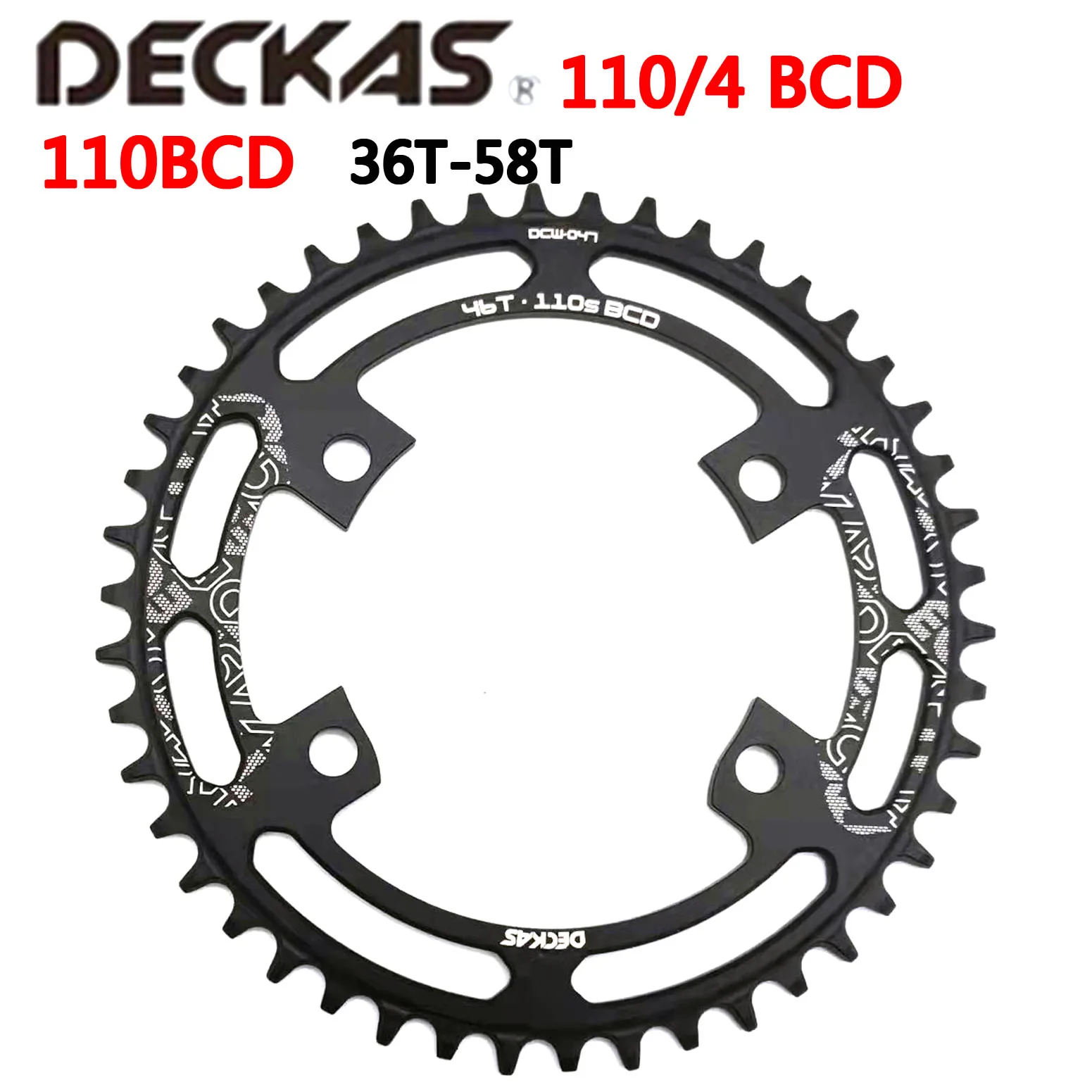

Elia perdonami ma la distribuzione delle viti di queste corone è uguale a quella della 105 5800? Come faccio a misurare questa cosa?
Lo dice la descrizione del link che ti ho mandato:
come vedi c'è anche la 5800.
In ogni caso potresti vedere le specifiche della tua guarnitura, o semplicemente misurare con un calibro/metro il BCD, cioè il diametro del giro bulloni. Per altro ti basta misurare la distanza tra il centro di due fori bulloni, passando per il centro della guarnitura. Vedrai che corrisponde a 110mm, appunto BCD 110.
