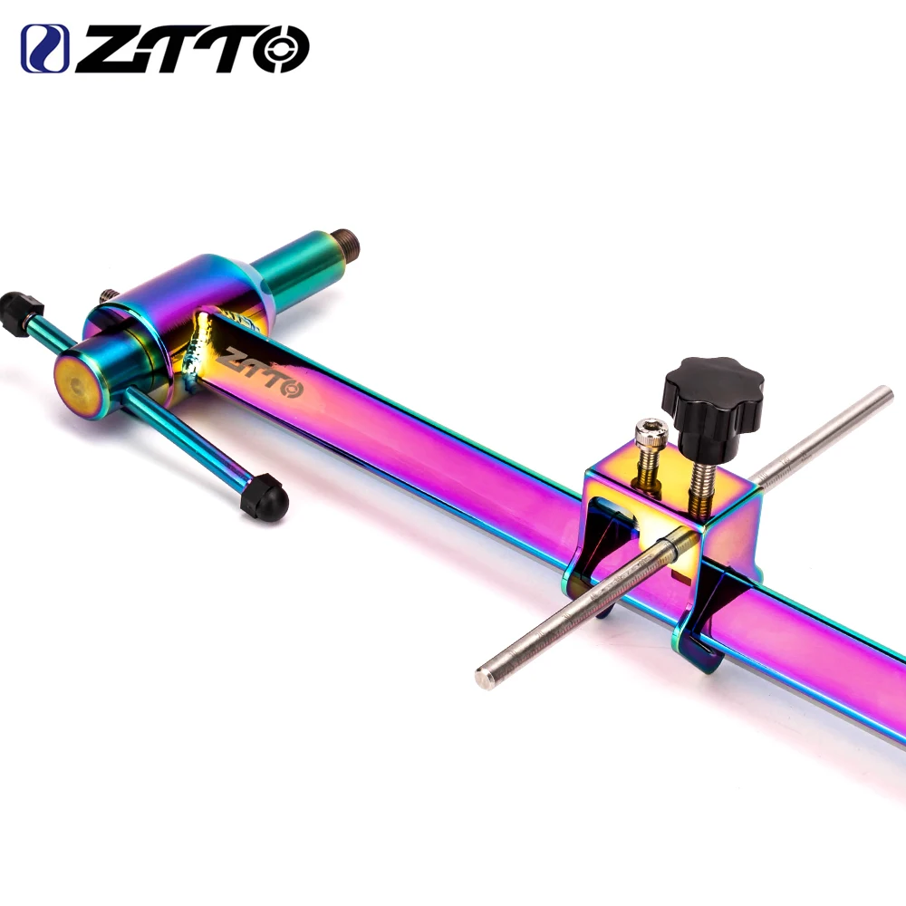

I miei attrezzi sono quasi tutti auto costruiti, pero' nel caso del radrizza forcellini occorre una certa planarità tra gli elementi che è difficile da ottenere se non si hanno i mezzi adeguati. Poi è ovvio, se parliamo di presse e chiavi varie sono d'accordo con voi. Il centra ruote ,pure , l'ho auto costruito... 20181213_213039.jpg

#Aliexpress € 46,60 35%di SCONTO | Ruota di Centraggio Calibro per le dimensioni del cerchione 16 "~ 31" bike strumento strumento ruota
#Aliexpress € 35,64 40%di SCONTO | ZTTO MTB Deragliatore posteriore Gancio Allineamento Calibro Professionale Strumento di Misura Raddrizzare Dropout Mountain Strada Della Bici Strumento di riparazione

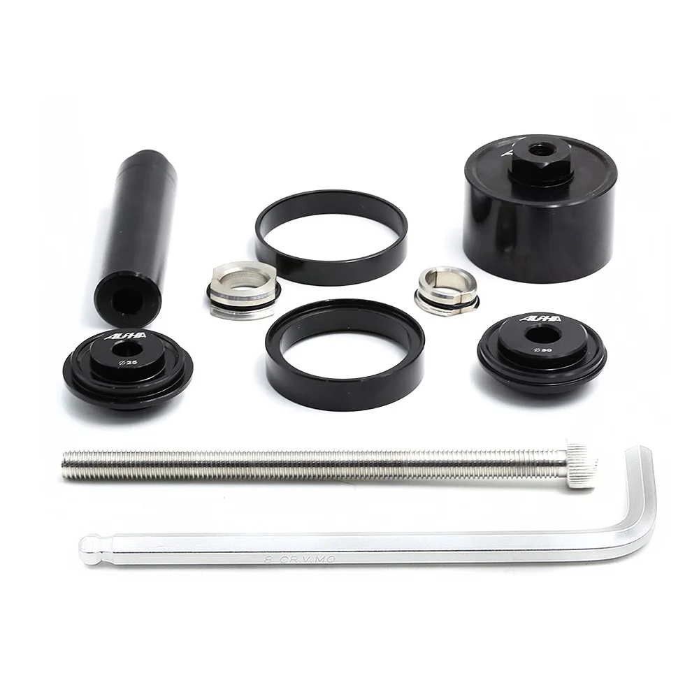

la pressa ed estrattore per cuscinetti

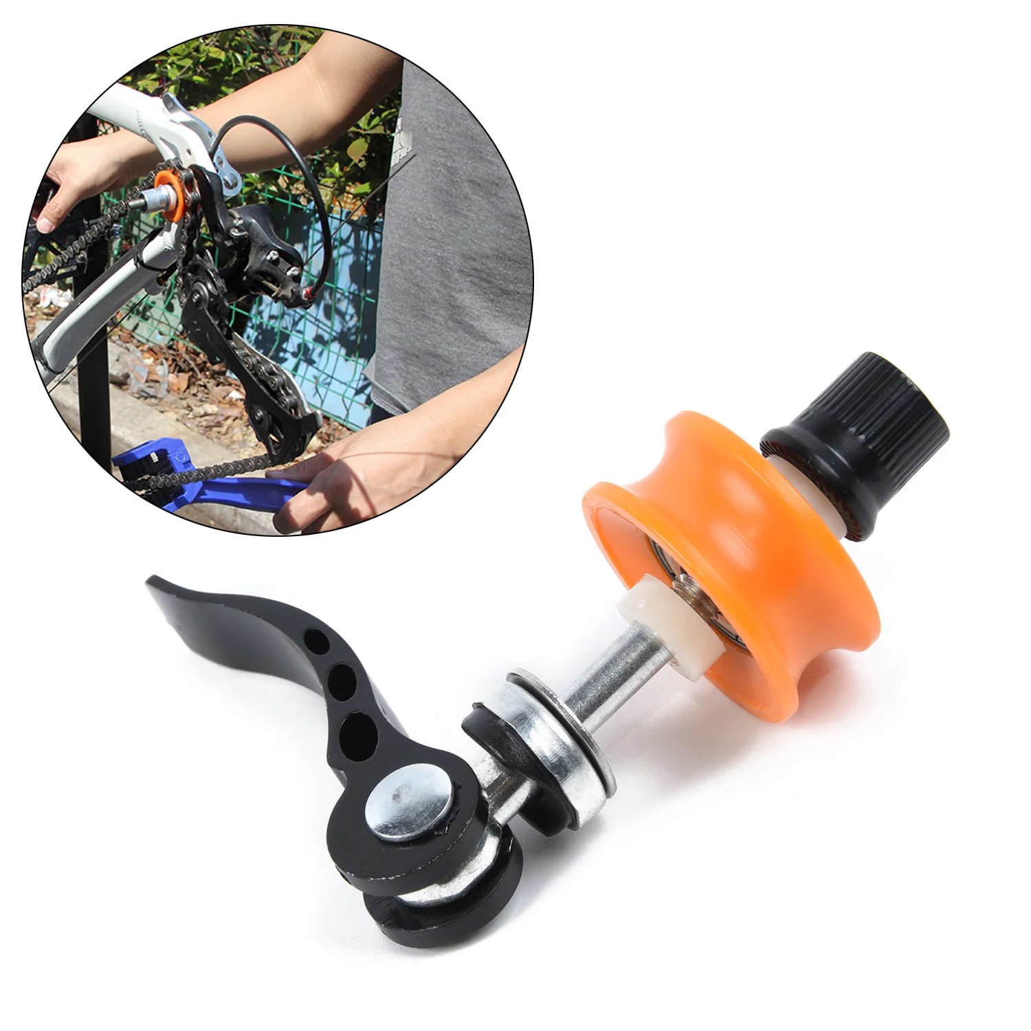

il dummy hub per lavare la catena

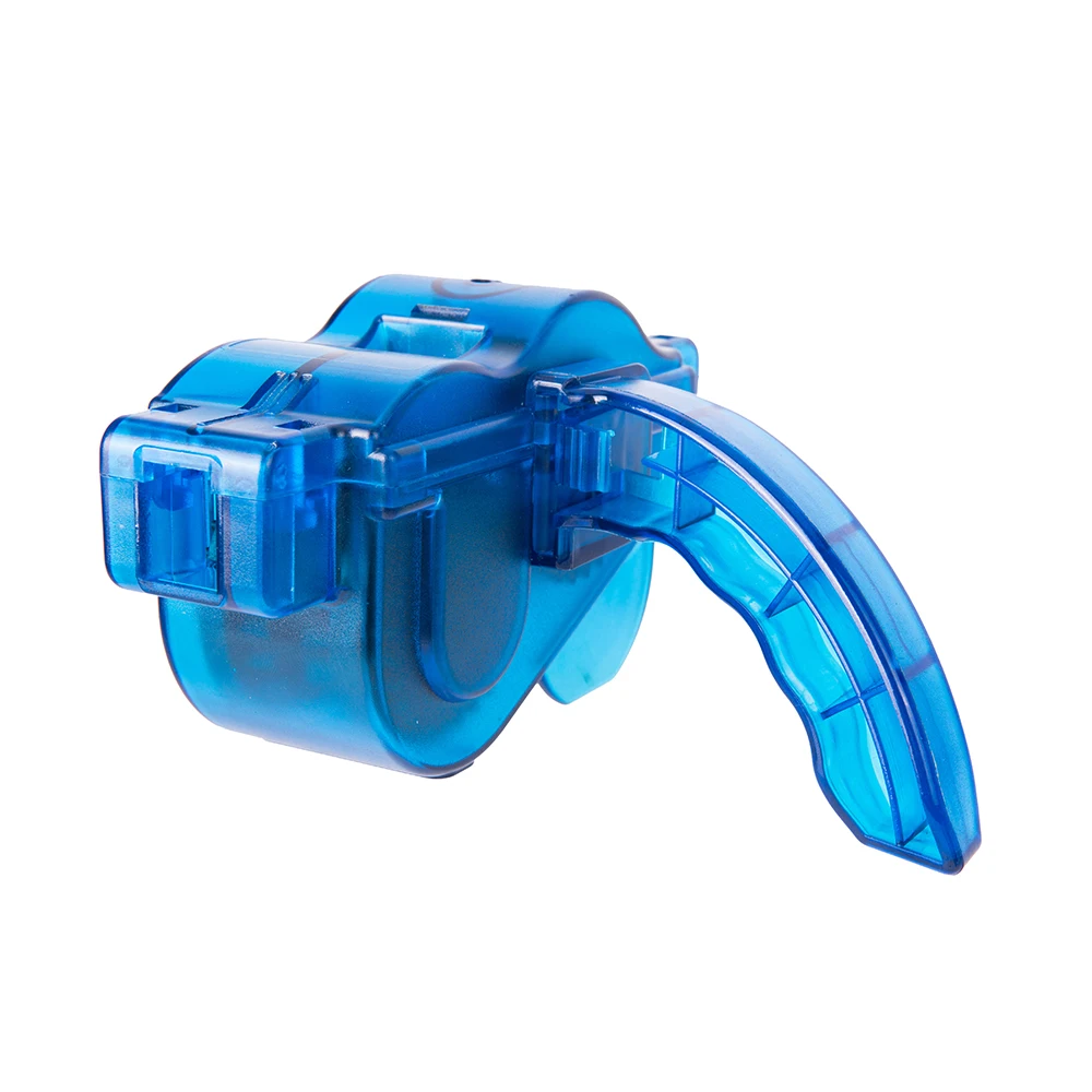

un lavacatena copia del parktool con il manico

@maso62 secondo me il misuratore di tensione della ztto (che poi è uguale a molti altri su Ali) è valido come prodotto, ho sia quello postato che uno digitale e fin'ora mi sono trovato più che bene. Non ho un dinamometro, ma ho potuto portare alcuni cerchi che ho fatto da un amico che ha un Imada ed ha verificato che i dati sono simili ai miei. Non che voglia dirti che questi strumenti sono il massimo ma per 20 euro o 40 euro non è che si possa pretendere un precisione assoluta e comunque devi sempre metterci del tuo per capire i valori nell'insieme dell'assemblaggio del cerchio.
Il centraruote citato all'inizio del post e che voleva prendere @Rone69 l'ho preso io, anzi ne ho presi due in sostituzione del mio ormai obsoleto, ma sempre valido, Gioma; sono veramente soddisfatto, sono precisi e sopratutto completi. Peccato solo che il secondo mi è stato fermato in dogana ed ho dovuto pagare iva e tasse. Li è stata colpa mia.
@Rone69 Per l'allineamento del forcellino ho preso un Muqzi. Non so dirti la differenza con un ZTTO, mi sembrava qualitativamente migliore ed effettivamente è un buon prodotto, idem per la pressa postata all'inizio da @sheik yerbouti che mi ha agevolato non poco il lavoro.

Il Muzqui è quello che ho postato prima, questo?

@Rone69 si proprio quello.
