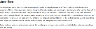

Follia o meno pare lo facciano tutti i misuratori in commercio.
C'è chi la chiama "calibrazione" chi "zero offset" ma la sostanza è quella. È un processo automatico che viene fatto appena svegli il dispositivo. Dura 10 secondi e non hai nessun feedback sul fatto che sia in corso, che abbia fallito o meno.
Nel manuale del 4iiii sul loro sito ufficiale.
Vedi l'allegato 425352
Io ho il modello vecchio e sul manuale di carta è esplicitato ancora meglio che la bici deve stare ferma e perpendicolare al terreno. Più o meno come dice l'app 4iiii (io non la uso).
Vedi l'allegato 425351
Anche il Garmin dice di fare la stessa cosa.
Vedi l'allegato 425353
Tra l'altro dice anche che dovresti fare la calibrazione su strada e non nel caldo o nel fresco dell'appartamento. Non so quanto questo sposti ma non mi costa niente farlo in strada piuttosto che a casa.
Ieri ho anche provato di proposito far sbarellare il misuratore e direi che ci sono riuscito.
All'accensione del misuratore ho simulato la stessa cosa che faccio quando metto la bici in ascensore dopodiché ho rimesso la bici sul rullo ed ho fatto un paio di pedalate. Non saprei dire quanto fosse la differenza tra il rullo e il 4iiii ma sicuramente più di 40 watt.
io ho uno stages e degli assioma e leggendo anche il manuale di istruzione non trovo da nessuna parte scritto che si auto calibra appena muovi i pedali. A me sembra assurdo perchè il processo di calibrazione richiede che le pedivelle siano messe in una determinata posizione e che non ci sia peso sui pedali. E ciò è quasi sempre impossibile se uno sta per uscire di casa. Per non parlare poi della temperatura che, come ha già sottolineato qualcuno, incide parecchio nella calibrazione. Quindi calibrare dentro casa a 20 gradi e uscire con 5 porta a sotto sovra stimare decine di watt come minimo.
