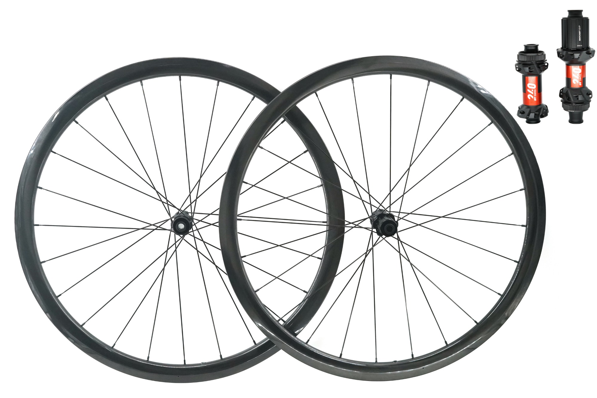

Posso chiederti con che mozzi le hai configurate o quali consiglieresti?
Vorrei qualcosa di facile manutenzione più che la ricerca di un peso basso…per questo avevo pensato ai dt240.
Adesso li monterò con gruppo red axs,nel caso mi servissero un domani montarle con shimano basta comprare un corpetto venduto anche da altri shop?
Per i raggi,i sapim super,oltre ad essere più leggeri di 30gr,conferiscono più rigidità alla ruota?
Per i nipples invece,quelli in bronzo hanno particolari miglioramenti?

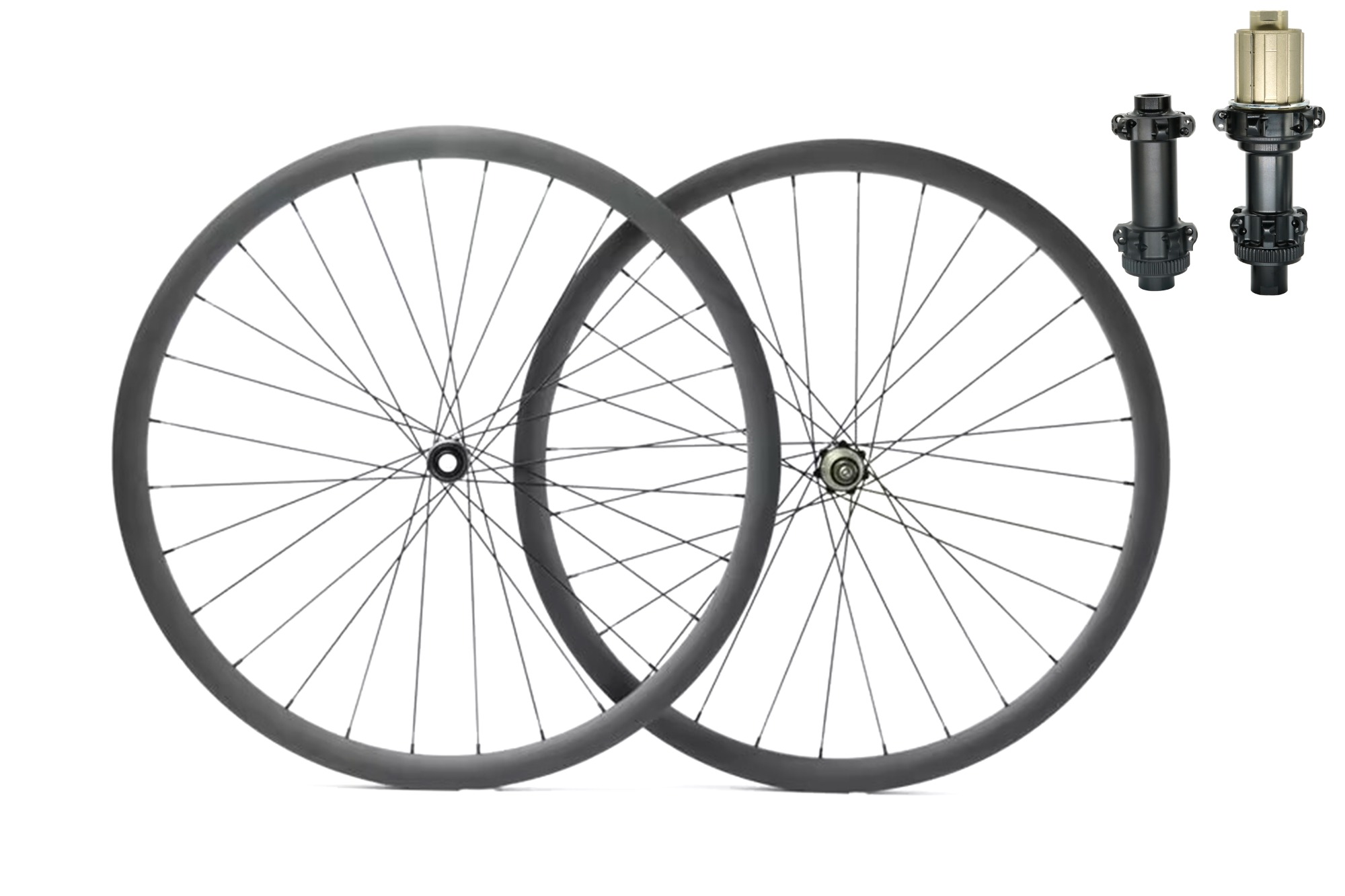

io ho acquistato i cerchi e le ho fatte assemblare da blow racing, ho usato mozzi bitex che pesano come i dt 240 ma costano la metà,
li vedi in questo link
Nel link ci sono i Kate che dovrebbero essere più pesanti dei Feder.
Di quest’ultimi i bitex nemmeno li fanno.
È vero che i bitex pesano meno rispetto ai dt240,ma nel complesso i dt240 con feder pesano meno dei bitex con kaze..e naturalmente anche il prezzo e ben diverso.

chiedi che fanno tutto, digli che vuoi i feder da xxx con i mozzi bitex o con i novatec che sono similari,
qui vedi i costi ed i pesi di ruote montate coi dt 240, cambia il cerchio,
qui i pesi ed i costi delle stesse ruotew montate coi bitex,
a fronte di 25gr di peso in più dei bitex ci sono 270$ di costo in più dei dt240,
