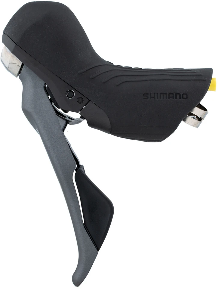

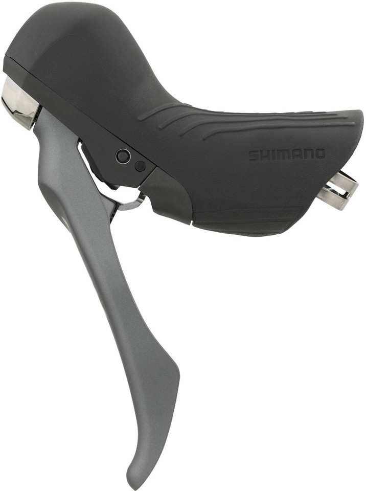

Ragazzi scusate una domanda tecnica, vorrei passare dal monocorona shimano grx alla doppia, per l'upgrade potrebbe bastare camabiare guarnitura, deragliatore anteriore o devo sostituire anche la leva sx? non è che sia la medesima sia per mono che per doppia e che abbia solo un blocco nel funzionamento? spero di non aver chiesto una castroneria ma mi sembrava di aver capito così da miocccuggggino
Devi obbligatoriamente cambiate la leva, sono diverse, nel caso della mono manca tutto il meccanismo e la levetta.
Mono:
Doppia:

Grazie mille chiarissimo e gentilissimo

No anche il 600 ha due comandi differenti per 1x e 2x
ST-RX600-L 2x
e
BL-RX600-L 1x
Reactions: EliaCozzi and Barbo
