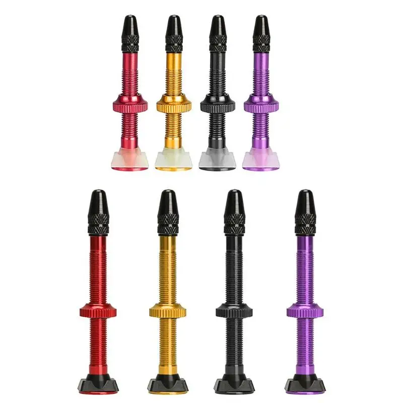

Ho dei cerchi da 35mm di profilo e non trovo delle valvole che "calzino" bene, ci vorrebbero delle 50 ma non riesco a trovarle, putroppo spesso i rivenditori mettono delle misure indicative, proprio la scorsa settimana ho acquistato da un negozio italiano delle valvole da 50mm ma in realtà erano 44mm, il rivenditore ha calcolato anche il corpo valvola, quindi ho deciso che se scopro che filetto, accorcio le 55 che presi tempo fa per i cerchi da 40 che ho accantonato.
Lo sto facendo anch’io, poi ti dico il passo della filettatura

Perchè sono un "fiscino" (in romagnolo è un via di mezzo fra il precisino e il fighetto).
#Aliexpress € 4,16 31%di SCONTO | 2pcs 40mm/60mm MTB Della Bici Della Strada Extender Valvole In Alluminio Con Senza Camera D'aria Della Bici Della Bicicletta Valvola Presta Per gomma Della Bicicletta Strumento
Queste da 60:
Sono 70 tutta ma 52 da sommità base a cappuccio
Reactions: Rone69
