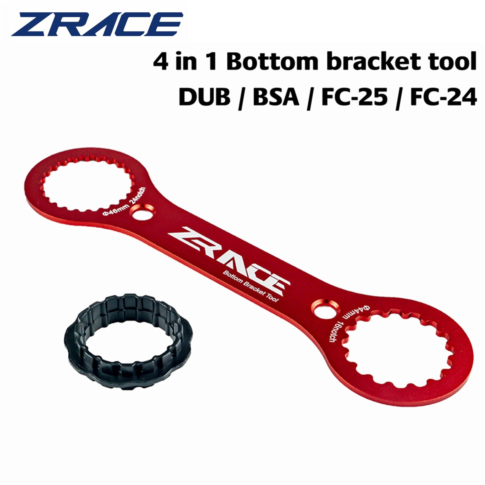

hai preso quella per le corone direct-mount mtb.
devi prendere una chiave per movimenti shimano bsa o simile
Ok grazie, tipo questa?hai preso quella per le corone direct-mount mtb.
direi di si, dal lato 44mm 16 notchOk grazie, tipo questa?

per non sbagliare prendi una di queste e vai sul sicuro,Buongiorno a tutti, mi sapreste dire che chiave serve per smontare questo center lock (foto allegata)?
ho ordinato questa su aliex ma non va
