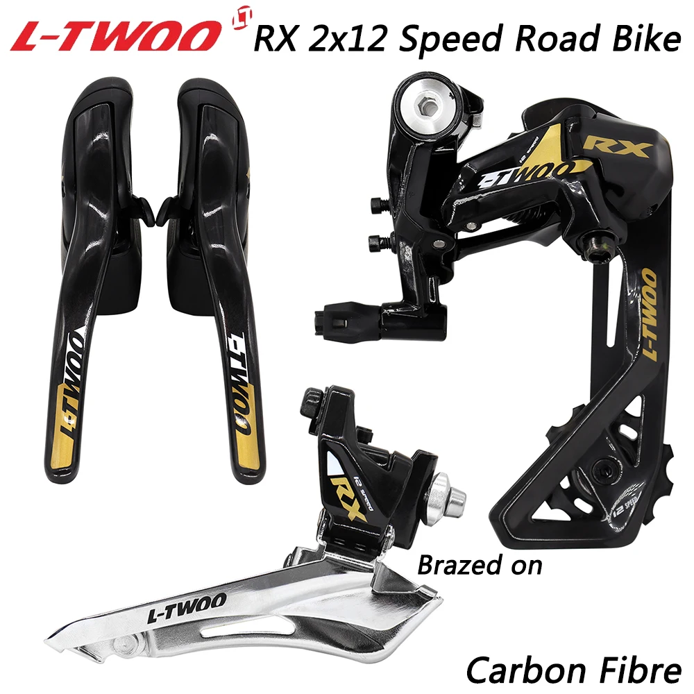

LTWOO ha il modello RX 2x12
tutto meccanico
Per il deragliatore va bene quello a saldare e poi compri un collarino qualsiasi, chiaramente del diametro che ti serve.
