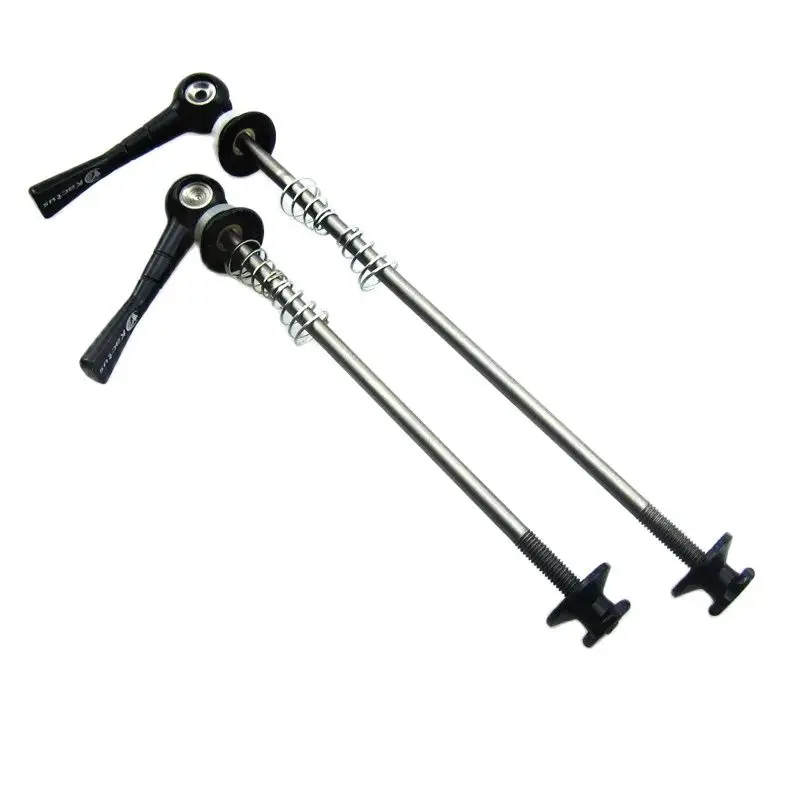

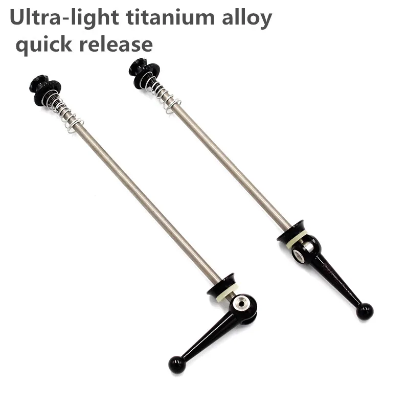

Qualcuno ha esperienza con gli sganci rapidi in Titanio su Aliexpress?
https://it.aliexpress.com/item/32898308046.html?spm=a2g0y.12010612.8148356.6.341b2b57az4zG9
Un esempio possono essere questi.
Visto che ho problemi con gli sganci di serie avrei pensato a cercarne un paio simile, sperando reggano i miei 80 e passa kg.
io ho degli sganci simili, non ne sono molto soddisfatto: la vite di chiusura dalla parte opposta alla leva, e la rondella dalla parte della leva secondo me sono troppo piccole, la superficie di contatto con i forcellini è scarsa e la tenuta non è buona.
vanno bene per telai con i forcellini del carro tondi, con la posizione obbligata del mozzo; per i forcellini allungati, la forza della pedalata tende a far scivolare in avanti la chiusura del lato pignoni, e di conseguenza porta la ruota a disallinearsi ed a toccare il fodero basso dal lato opposto.
la cosa mi è costata pure una caduta (praticamente da fermo, ma non piacevole) su un tratto di muro perché la ruota posteriore si è bloccata contro il fodero basso.
io neho presi di diversi tipi, ti dico la mia opinione:
-I classici cinesi con leva fatta a cono tipo questi
Ho anche questi:
Questi:
questi:
questi:
al di la dello spessore del braccio di leva e della forma, la differenza tra l'uno e l'altro è la guarnizione di tenuta dove scorre la camma che può essere in plastica (la peggiore) o in rame (la migliore). Evita quelli con guarnizione in plastica perchè si sfonda.
L'altro aspetto è la larghezza del nottolino che appoggia sulla forcella o sui forcellini. Piu' largo è , meglio è.
Altro aspetto è l'altezza del nottolino, se è molto ribassato avrà poche spire e si strapperà con facilità (pensa alla trazione su quelle poche spire in alluminio)
Un mix che puoi fare è prendere le aste in titanio degli sganci piu' economici che trovi e sostituirli ai tuoi, così facendo risparmi molto peso ma hai la stessa chiusura di un QR "tradizionale".
