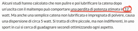

Sicché andresti senza olio, se la trasmissione non si consumasse?
Oltre al consumo ci sono i cigolii e
l'ossidazione,se non ci fosse l'olio la catena raccoglierebbe molta meno polvere soprattutto quando piove per questo motivo preferisco metterne poco e non amo gli oli molto densi,il consumo di watt per me è un falso problema
Reactions: N.O.T.B.
N.O.T.B.
24 Febbraio 2019
7.318
4.743
Ceramic Speed in effetti indica valori di Watt differenti da quelli indicati, con il loro trattamento da ripetere ad ogni uscita e per questo impensabile per un amatore, la differenza tra una catena di serie e una trattata da loro è di pochi Watt.
Pochi Watt che per un Campionato del Mondo probabilmente possono essere utili, ma a livello amatoriale non credo.
