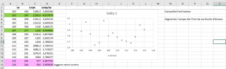

Aggiorno il grafico con la salita del campo dei fiori fatta il 25 aprile.
Bici Workswell 226.
I dati confermano il rapport VAM/W a 4.0 - 4.1, perfettamente in linea con il tuo nuovo telaio.

Ad ogni modo, ancorché la nostra potenza abbia una differenza di 45W circa, il rapporto VAM/W su quella salita, mi pare si stia delineando sempre di più intorno a 4.06. Una volta potrebbe sembrare un caso, ma ora mi pare abbastanza evidente la differenza con il tuo telaio di prima.
E' una salita che faccio spesso, per cui tengo aggiornati i dati sul grafico. Ho altre due bici con cui provare, tra cui una gravel con ruote/gomme da mtb.

Non ho idea. E' appunto una delle prova che voglio fare. La riga 116 nella tabella, è una salita di 10gg fa è con la bici da crono e ruote a razze, ma purtroppo c'era un po' di vento contro.
Ora ho da provare la bdc del 2011 e la gravel. Quella che più mi interessa è certamente la gravel perché con le gomme grasse dovrei perdere molto.
