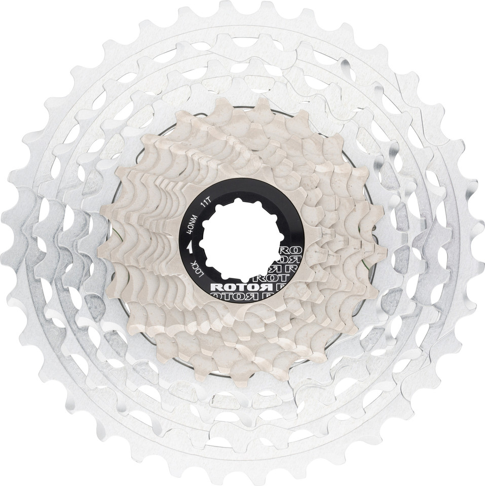

Come scritto....sì perfetto, shimano lo sappiamo ha ampie tolleranze.....ma attualmente a me una cassetta after market 12v scalata 11-40 non viene in mente. E poi sinceramente partire dal momento dell'acquisto pensando che dovrai comprarti un componente fuori specifica insomma....raffredda l'entusiasmo.
L'unica che mi viene in mente è la Rotor 11-39, ma ha il problema che costa 330€, ha gli ultimi 4 pignoni in alluminio (immagino la durata in mezzo allo sporco) e ha una scala alla SRAM con dei salti importanti sui pignoni più grandi...
