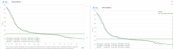

direi di si ma i miei valori sono talmente bassi che sarebbe anche difficile scendere.
su intervals ho impostato una volta il valore di rilevamento della e-ftp su 15 minuti ed una volta su 30 (il massimo possibile)
potessi lo imposterei su 45-55 minuti perche' sarebbe piu' veritiero , sul breve potrebbe essere una stima basata su un test secco senza i 5 minuti a tutta per scaricare il serbatoio anaerobico
comunque con un po' di vergogna i grafici ( 30min -15min) sono questi con la stima ftp
ovviamente i l rapporto peso pot e' migliorato e lo evinco anche dal fatto che quest'anno ho fatto parecchi pr.
