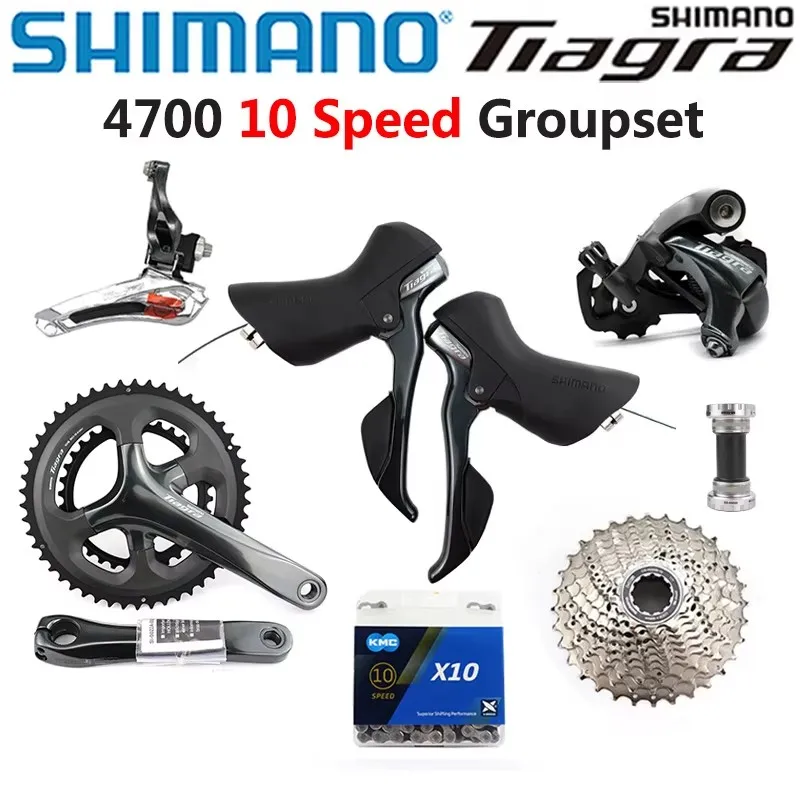

Sulla rc 100 secondo voi può valere la pena montare un gruppo completo Tiagra 4700
Ho trovato questo su aliexpress e sto facendo il pari e dispari da un paio di giorni se acquistarlo o meno :roll::roll:
non sono sicuro che sia originale
Ha senso mettere gli interni in alcantara e gli inserti in radica su una panda 30?
Sulla triban100 ha senso "qualsiasi cosa" e "nulla" in funzione di quello che si vuole ottenere.
Senza stare a fare delle considerazioni che valgono zero dal punto di vista delle scelte personali, mi limito ad alcune considerazioni tecniche:
- sui 300 euro che vedi su aliexpress devi aggiungere il 5.5% di dazio e il 22% di iva, in pratica verrebbe forse a costare come comprarlo in Italia/Europa;
- il deragliatore anteriore necessita di un collare di adattamento perché il telaio triban non ha la piastrina "a saldare" di montaggio;
- visto che pensi ad aliexpress, guarda i gruppi Sensah o LTWOO. Decisamente di altissimo livello e prezzi mooooolto inferiori a shimano.
