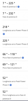

questi i dati da pm pedali Garmin:
Ieri ho spostato di circa 1 mm le tacchette (in pratica adesso sono tutte avanzate di conseguenza piede arretrato) e alcuni valori sono cambiati, ho ancora il dx predominante sopratutto nell'arco Power phase.. però alla fine ne esce che la durata di spinta sui 2 piedi si equivale anche se uno inizia prima dell'altro a spingere.
La prossima provo a sfalsare le tacchette arretrando la dx di 1 mm per vedere cosa succede.
Vedi l'allegato 473160
Ieri ho spostato di circa 1 mm le tacchette (in pratica adesso sono tutte avanzate di conseguenza piede arretrato) e alcuni valori sono cambiati, ho ancora il dx predominante sopratutto nell'arco Power fase.. però alla fine ne esce che la durata di spinta sui 2 piedi si equivale anche se uno inizia prima dell'altro a spingere.
Ma quasi tutti abbiamo una gamba dominante , almeno io ancora prima delle operazioni alla schiena , con gli Assioma Duo ho sempre avuto meno spinta con il destro . Che pedali sono della Garmin?
Si in genere si ma non è al pefetto bilanciamento che miro.
Bensì ad una spinta omogenea.. nel senso che voglio riuscire a bilanciare il punto di spinta perchè nel picco di fase di potenza il sx inizia ben prima e termina anche prima visto che la lunghezza dell'arco di spinta è uguale, questo significa che pedalo storto.. quindi per compensare credo che sfalsando le tacchette magari si ottimizza.. ma sono esperimenti.
