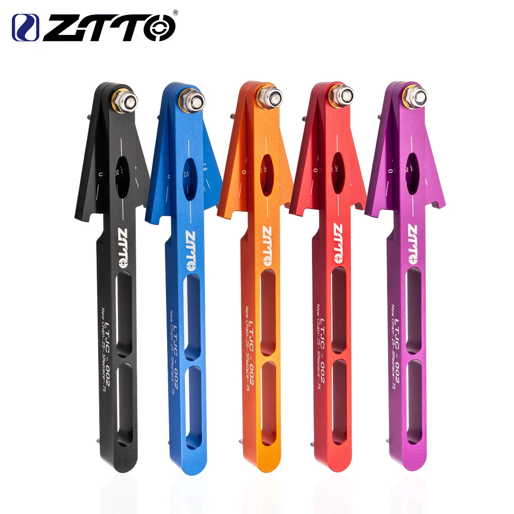

Quando la dima entra bene sul lato 0,5 la catena è praticamente da buttare
