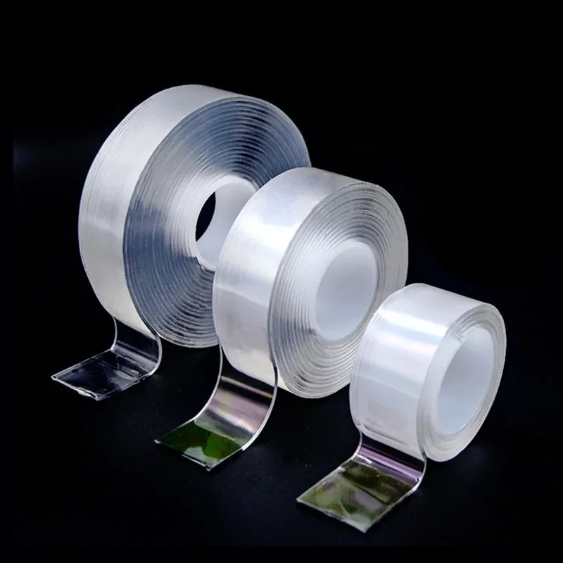

Quale tipo di protezione gommata hai messo? anche io provvedo… Comunque ho avuto un altro episodio di risucchio, quindi qualcosa che non va c’è, sto ancora attendendo risposta da Pinarello.
Un tape gommato trasparente da Aliexpress, c'è in più misure ma puoi comunque sagomarlo. Lo vendono per cucine/lavandini e applicazioni casalinghe ma funziona.
Il 3M ho un po' paura perché lo misi su tubo orizzontale di una Bianchi, di cui poi mi cambiarono il telaio, e quando lo tolsi per consegnarlo portò via parte della decalcomania e trasparente.
Questo non è così forte, ma tiene da diversi anni, l'unica pippa che mi faccio è per i collanti che potrebbero usare, sperando non "interagiscano" in qualche maniera strana col telaio, ma non credo.
Quello Pinarello (così come quelli Zefal che però sono molto sottili) ha una colla particolare che sembra non "seccare", quindi difficilmente si porta via il colore. Poi magari una volta l'anno meglio cambiarla comunque per usare colla fresca.
Secondo me è importante che sia proprio spesso e gommoso perchè a mio avviso attutisce meglio l'eventuale impatto. Poi ovvio non è uno scudo in ferro ;)
Quello che uso io è gomma, praticamente come il 3M, forse un filo più morbido/elastico.
Tipo questo
Però il 3M ha una colla veramente forte, che in generale dovrebbe essere un bene, se non hai decal o vernice delicate sotto...
Sono d'accordo sul cambiare una volta all'anno, manca la voglia, finché regge :mrgreen:
Tipo questo
Si in effetti sembra lo stesso, anche come spessore. Secondo me già un pezzo simile dove potrebbe andare ad impattare il deragliatore potrebbe togliere moltissimi problemi.
Il carbonio in quella zona è finissimo e la caratteristica del carbonio è quella appunto di non riuscire ad assorbire un colpo forte dato da un oggetto appuntito o comunque di dimensioni ridotte. Quello dovrebbe smorzare (nei limiti del possibile) la botta.
