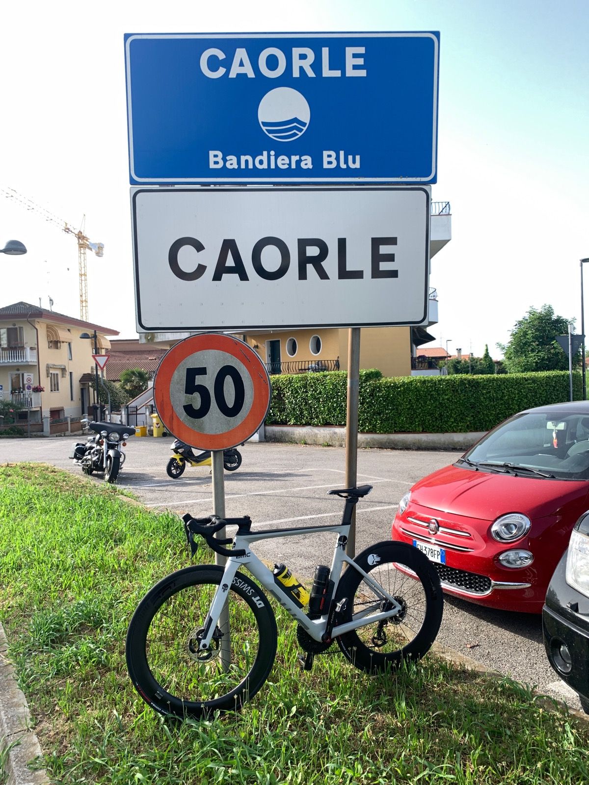

Ci vogliono meno Watt (misurati con Assioma Duo) di quel che pensassi ... il che significa che sono ancora più scarso di quello che mi illudessi. ;pirlùn^
Ieri 38km tirati con bici da crono
purtroppo in discesa non si riesce a recuperare tutto quanto perso in salita.
Purtuttavia nei tratti sufficientemente lunghi di pianura questi sono i dati:
Dati che mi sembrano molto coerenti tra loro. Concludo che per andare a 40 km/h, con la mia bici da crono, mi servono 240-250W.
Per completezza di informazione:
altezza 174, peso 68, bici aero, ruote razzate 70mm. schiena orizzontale (dislivello sella-manubrio 16cm)
