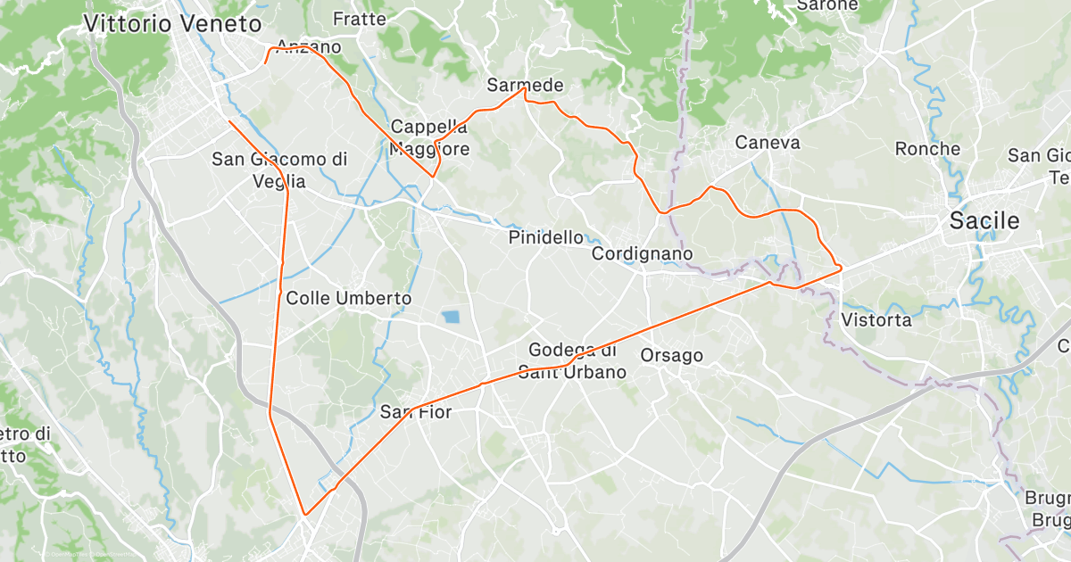

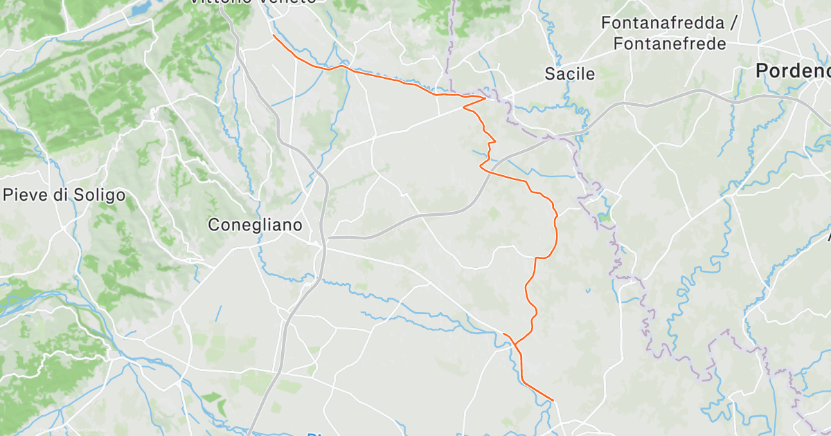

Come detto più volte per me la Velocità è un parametro TROPPO influenzabile, io sono 180 per 87kg adesso, qui due uscite, premetto che sono messo molto bene in sella e tengo molto la posizione aerodinamica con gomiti sopra al manubrio.
la prima misurata con spider Power2max
questa con SRM, qui c’era molto vento

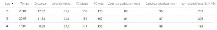

Un collage dei dati di una mia uscita:
- 20' a 39 km/h
- 20' a 35 km/h posizione rilassata (mani alte)
- 15' a 35 km/h posizione aerodinamica (mani in presa bassa)
Io sono circa 180 *77, bici BMC teammachine classica senza appendici, misuratore di potenza rotor sulle pedivelle
