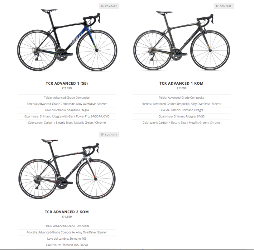

Quella con i rim non ha il power meter. Lo vedi in foto, ma solo la pro 0 lo monta
no quella con i rim (TCR advanced 1 SE) ha il power meter, è un modello particolare (SE che credo stia per special edition) e da qui viene il dubbio se prendere questa o quella coi freni a disco, il punto adesso è capire se questo power meter è affidabile, altrimenti vo su quella a disco senza pensarci più.

Non lo sapevo. Mai vista.però sul sito non parla di power meter. per la scelta se non hai velleità agonistiche andrei di disc
guarda bene, nelle specifiche tecniche sulla Guarnitura, dice: Shimano Ultegra with Giant Power Pro, 34/50 NUOVO.
più che altro i freni a disco bene o male li conosco e mi piacciono molto, però sono molto curioso anche del power meter, lo volevo mettere sulla mtb ma me l'hanno sconsigliato per via delle botte sulle pedivelle...

Hai ragione. Cmq il PM ce l'ho, lo avevo anche prima, ma se devo essere sincero con quel budget preferirei investire in un paio di ruote che in un PM, sarà che vado a sentimento e lo uso solo su salite lunghe. Cmq vada caschi in piedi con il tcr
