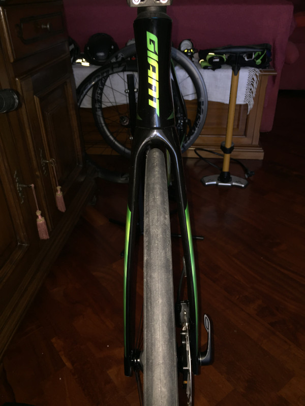

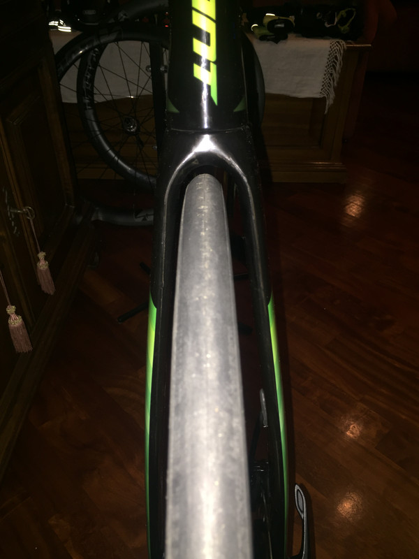

a qualcuno che utilizza le ruote GIANT SLR disc è capitato di averle fuori asse? questa l'anteriore della mia propel disc:
Questa ruota no è campanata in maniera corretta.

Magari pressione o il liquido del tubeless? l'ho tirata giu sgonfiata un po e fatta girare perchè il liquido usciva un po troppo dalla valvola e rigonfiata ma a 6,5bar ( non so a quanto l'aveva fatto il meccanico) e ora sembra meno storta.
Non so di che mozzo si tratta ma verifica se l'asse del mozzo non abbia i cappucci terminali che, se smontabili, sono stati rimontati invertiti, il sinistro a destra e viceversa, oppure che non sia invertito l'asse stesso.
Sent from my SM-A320FL using BDC-Forum mobile app
penso che siano smontabili perchè nella scatola c'era anche il kit per sgancio rapido
