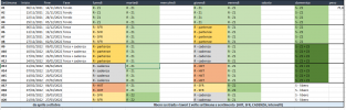

Sempre nel rispetto delle mie premesse (mai fatto qualità, vado in bici da un anno e mezzo) e non ho intenzione di seguire troppo le tabelle quando riprenderò ad andare in strada.
Mi sono preparato questo canovaccio per coprire il periodo da ora a marzo (cambio dell'orario).
Vedo già alcune criticità:
1) fare rulli per un ora in una zona fissa senza fare lavori, la noia è tanta
2) all'inizio ero partito facendo troppa troppa qualità tutta mescolata, non è che ora ne ho messa troppo poca?
3) specialmente nei giorni in cui faccio Z1 o Z2 fissa, potrebbe essere utile almeno una giornata mettere degli intervalli in Z3?
Grazie

l'idea di base non mi sembra affatto male ma così al volo direi che nelle prime 4 settimane aggiungerei della Z2 in 2 giorni, tipo martedì e giovedì o venerdì...il resto grossomodo ci può stare...al limite piuttosto che Z3 aggiungerei qualche (3+3 ripetute) sforzo breve (30"-1') e intenso (Z4 o Z5) nelle giornate di Z1, giusto per movimentare un pelo la cosa e tenere "acceso" il motore...
ps: il tutto detto da un autodidatta come te che ha iniziato da poco più di 2 anni

Non so quanto durino gli allenamenti, ma se durano solo un'ora, se R significa Rulli e S significa Strada (e immagino sia più di un'ora), quando fai Z1 spara ogni 10-15 minuti un 5-10 secondi a 300% FTP, sostanzialmente al massimo.
Personalmente ritengo che la Z1 serva solo a un recupero/defaticamento e ha più senso il lunedì dopo l'uscita probabilmente più impegnativa della domenica. Invertirei gli allenamenti del lunedì al martedì.
Fare Z1 altri giorni mi pare inutile, considerato che è solo un'ora (se ho inteso bene) la farei in Z2.
Infine mi pare che manchi la periodizzazione: hai correttamente messo una riga alla settimana 4, ma poi la quarta settimana la fai uguale alle precedenti. Aumenta il carico progressivamente per le tre settimane e scarica la quarta.
Reactions: N.O.T.B. and cbr70

Come già detto da qualcuno vedo tanta Z1, troppa secondo me, e non si vede l'alternanza carico/scarico fondamentale per crescere di condizione.
Ma, soprattutto, il fatto che il tutto finisca ad aprile e non ci sia intenzione di continuare su quella strada trovo che renda inutile pianificare questi primi mesi.

Se non prevedi competizioni, nel periodo invernale eviterei di far lavorare il cuore ad alte intensità.
Sembra più un programma strutturato per un frequentatore di un corso di spinning.
Il lungo della domenica lo farei incrementale settimana per settimana, sempre in previsione di qualche GF.
Con un programma del genere, raggiungi in un mese un buon livello per le tue potenzialità, ma non vedrai progressi nel tempo non avendo costruito le basi.

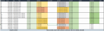

Da aprile in poi vado su strada e farò in prevalenza uscite libere, metterò dei lavori un paio di volte alla settimana ma non ho intenzione di seguire un programma strutturato perché soprattutto mi voglio divertire.

Continuo a non capire l'utilità di un piano seguito solo per i primi mesi della stagione.
Niente da ridire sul fatto che tu voglia solo uscire e divertirti, ci mancherebbe altro, ma allora fallo anche in inverno.
Abbonamento a zwift, fai le sessioni che più ti divertono e ad aprile passi su strada a fare lo stesso.

Rispondo nuovamente con qualche suggerimento punto per punto. Visto che siamo a novembre, quindi con ampio margine per la programmazione davanti fai in tempo a mettere a punto il programma di allenamento.
Questo significa che hai potenzialmente mooooolto margine di miglioramento, cosa che è certamente incentivante e gratificante. Quindi a maggior ragione deve essere scelto un programma corretto e sostenibile.
Ritengo tu non sia in qualche categoria giovanile dove l'allenamento talvolta è realmente fatica e sacrificio, fai bene a non diventare schiavo delle tabelle, ma analogamente non devi nemmeno fare un programma e poi non cercare di seguirlo.
Non smettere di andare su strada, se puoi vai su strada, è più divertente e piacevole. Il bello dei rulli è che soprattutto in inverno li fai quando vuoi, alle 6 del mattino o alle 8 di sera, tanto non puoi uscire per buio e freddo, ma in una bella giornata se hai un paio d'ore di luce a disposizione perché chiudersi in casa sui rulli?
D'altro canto, come hanno già detto altri, se segui un programma fino ad aprile perché non seguirlo anche dopo? Certamente non lo stesso, programmane un altro, con obiettivi diversi, ma almeno che sia periodico, che preveda variazioni di ritmo, ecc.ecc.
Anche a me molto spesso piace godermi il giro e andare a sensazioni, ma questo lo faccio nei giri il sabato o la domenica, dove sostanzialmente "raccolgo" quanto seminato in allenamento. Anche se non hai in previsioni gare, è sempre bello fare un passo alpino, un luuuungo in pianura, ecc interpretando a divertimento e verificare che uno abbia migliorato rispetto a prima. Bansta anche arrivare a casa meno stanchi pur avendo impiegato lo stesso tempo

Grazie tante a tutti dei preziosi suggerimenti, rispondo sotto puntualmente in modo da poter "lasciare qualcosa" agli altri lettori.

Il tempo è volato. Chiaro che se metti il pilota automantico 90rpm 70%ftp costante, meglio che ti guardi il dottorzivago che è meno noioso!
Ecco questa è una delle cose assolutamente da evitare, l ho fatto ieri per la prima volta e davvero è stato molto noioso.
Hai messo troppa Z1.
Immaginavo, adesso vedo di riportare in alto il tiro.
Reactions: EliaCozzi

Provo a mettere l'ultima versione del mio programma di allenamento, che credo sia abbastanza definitivo
Alcune indicazioni per leggerlo:
  1. Ho cercato di seguire i principi di incremento del volume allenante e periodizzazione delel grandezze di allenamento
  2. Su SFR l'incremento è sul numero di esecuzioni, per la cadenza è sulla durata degli intervalli, su HIIT 20-40 è sul numero di blocchi da 5 ripetizioni, sulle partenze da fermo è sul numero di esecuzioni.
  3. In tutte le sedute ci sono 10' riscaldamento Z1 + 10' defaticamento finali in Z1
  4. Il mantra è stato: 2 sedute qualità sempre sui rulli + 1 recupero Z1 e una di ritmo in Z2 su strada quando possibile
Se a qualcuno può essere utile pubblico anche l'esecuzione dei vari allenamenti, altrimenti non vorrei intasare il topic.
Grazie
Vedi l'allegato 312718
Grazie
Scusa se ribadisco quanto già detto qualche messaggio indietro, ma la periodizzazione su 4 settimane è semplicemente un fatto grafico, cioè la linea in grassetto perché mi paiono tutte uguali all'interno dello stesso periodo.
Non riesco a immaginare cosa siano le "partenze". Come le intendo io sono 0-50km/h ... ci arrivo nelle prime 3 ... poi è 0-Tutta senza guardare il contakm,. Forse non è il caso di farle a inizio stagione.
Inoltre, l'HIIT, se è solo scritto come HIIT ma concretamente inteso come IT allora ok, e lo puoi fare tra la Z1 e la Z3. Se invece è concretamente un HIIT, stiamo parlando di Z5 e oltre. Magari limitati a degli sprint a tutta fino all'acido lattico, roba da 8-10 secondi per me. Il cuore non fa in tempo a salire che sono già in ampio recupero..
Opinioni personali, s'intende.
La periodizzazione la faccio incredementando il carico ogni 4 settimane, effettivamente per un mese mantengo gli stessi carichi.
Le partenze sono partenze da fermo, rapporto lungo e dare il massimo per 10 pedalate per gamba, una ogni 3 minuti. Faccio due blocchi da 5-7-10 partenze. Partendo dalla Z1 arrivo in Z3 quando già sto recueprando.
L'HIIT lo farei con degli intervalli 20-40.
Gli allenamenti in Z1 e Z2 cerco di farli variando la cadenza tra 60 e 110 rpm
Se non ha molto senso mischiare forza-cadenza e HIIT-forza nelle varie settimane potrei dedicarmi ogni mese a una sola variabile facendo solo forza, solo cadenza, solo HIIT. Sempre declinati in esercizi differenti
