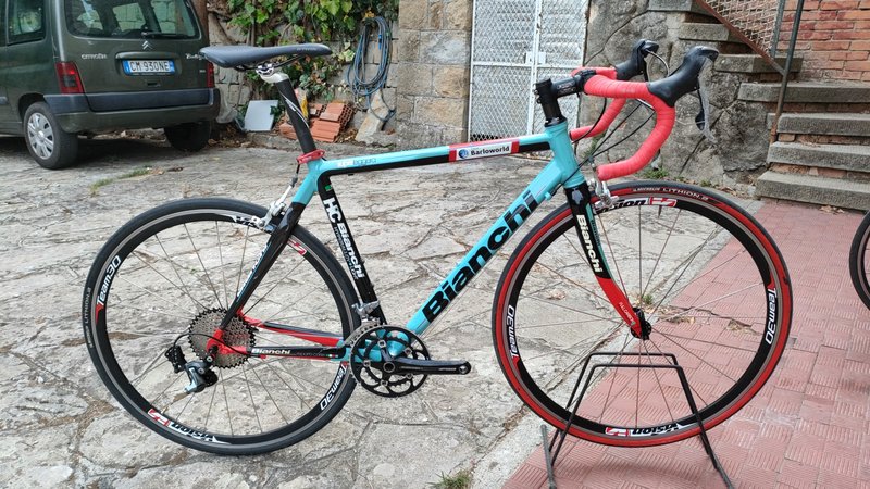

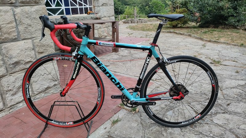

Buongiorno a tutti, ho cercato in questa lungo e interessante thread ma non ho visto nulla che potesse aiutarmi.
Sono entrato in possesso da poco di una "bellissima", per me, bianchi superleggera hyperalloy HC. Credo sia del 2006/2007.
Ho cercato in rete ma non ho trovato nessuna informazione a riguardo. Mi piacerebbe saperne di più su questo modello e magari trovare le geometrie.
Grazie a tutti per l'aiuto che potrete dare.
Ciao Sandro
P. S. Provo a postare un paio di foto

Ho il modello precedente a questa, una 928 l'una, se non ricordo male questo modello risale al 2010. Non saprei dirti molto ma mi permetto di abbozzare la taglia: oserei dire una 55. Prendi con le pinze quanto ti ho detto però! buone pedalate!

Ciao!
Il team Barloworld ha usato bici Bianchi nel 2008 e 2009. Immagino che la bici sia di quegli anni.
Edit: ma che pacco pignoni ha dietro?! da MTB?! :shock::shock: sembra enorme...

Grazie per le risposte, la taglia penso anch'io sia una 55, o almeno così ho misurato io l'orizzontale virtuale.
Cercando ancora ho trovato un interessante blog francese che contiene, tra le varie cose, anche i cataloghi delle varie annate di tanti marchi, tra cui Bianchi.
Purtroppo non ho trovato il modello in mio possesso.
Provo a inserire il link ai cataloghi, ma può essere utile a tutti
http://labibleduvelocataloguesbianchi.blogspot.com/?m=0
P. S. Il pacco pignoni è per la signora che utilizzerà la bici, non abita sul mortirolo ma, inizio attività, età anagrafica ed entroterra ligure, mettono a dura prova chiunque
