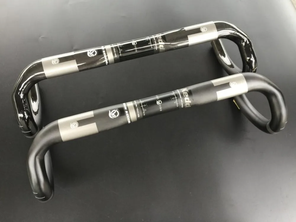

io sto montando questa piega
purtroppo anche stringendo alla morte la vite delle fascette i comandi si muovono
avete suggerimenti per sistemare l'inconveniente?
ciao
d.
La cosa è strana a meno che il manubrio non abbia un diametro ridotto nella posizione di attacco comandi. Se si muovono poco, solo forzando, prova con della pasta grippante, altrimenti prendi un pezzo di una camera d'aria e la infili sotto al comando dove appoggia al manubrio, più o meno nella zona indicata dalle linee fucsia:
puoi anche inserire una striscia di camera d'aria in quella zona. Se sei assolutamente sicuro della posizione, anche il biadesivo funziona benissimo.
Per farlo senza creare teremoti in Paradiso, stacca la fascetta dal comando allentando tutta la vite, la infili sul manubrio, sotto di essa metti la strisca di gomma, oppure appena sotto e appena sopra metti due pezzi di biadesivo e poi avvicini il comando e tiri la vite.

grazie
ottimo consiglio e chiaro come da foto
non ho invece ben capito "...puoi anche inserire una striscia di camera d'aria in quella zona..."
grazie

il biadesivo si attacca al manubrio e ne metti un pezzeto sopra e uno sotto la fascetta. Due pezzetti di camera d'aria non stanno fermi sul manubrio ( a meno di darci una mano di colla! :espulso. ), allora tagli una striscia di 2x5cm più o meno e la infili sotto la fascetta per tenerla ferma fino a quando posizionerai il comando tirando la vite.
