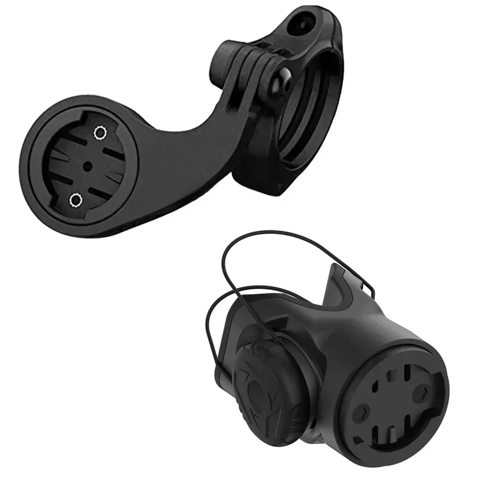

Qualcuno ha provato questo porta garmin varia?? Sembra interessante specie perché pare fatto apposta per infilarsi nei reggisella di tipo piatto
Ho appena trovato questo articolo su AliExpress:
10,09€ | Bike Computer Edge Mountain Varia Mount Fanale posteriore Modelli ATOP Dial Sicurezza Varia Reggisella sotto il supporto della sella
Zac36100
CANCELLO
29 Settembre 2012
2.619
1.362
VICENZACENZA
l'ho preso a pochi euro.
Ho un reggisella fatto a D.
Pur serrando forte la rotella del boa, non riesce a far una buona presa perchè scivola sulla gomma ed il boa è molto "scivoloso" (li ho anche ripassati con alcool isopropilico).
Ho fatto il reso.
Se hai il retro della sella libera (senza borsello) usa quello da fissare sotto alla sella
