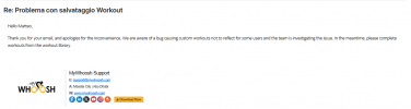

Ho appena inviato una mail al supporto per la problematica relativa al salvataggio dei workout creati dall'utente che scompaiono una volta che rientra sull'applicazione...
e in tempi record mi hanno risposto (tipo in 6 minuti :) )
Allego la loro risposta:
