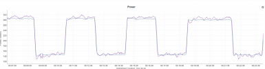

Ho fatto un primo workout col firmware nuovo e problemi non ne ho avuti. Nessun 'problema a partire dopo un stop ne particolarità da segnalare.
Semmai ho notato che di default ci deve essere applicato un certo livello di smoothing
Notare come linea del diretoXR (in azzurro) sia molto più piatta di quella di assioma.
Non ho toccato nulla nei settings quindi desumo che di default sia più alto del pre-update. Mi riservo di guardarci ma dopo il woirkout volevo solo far doccia e pranzo :wacko:
Link dell attività completa con confronto assioma:
