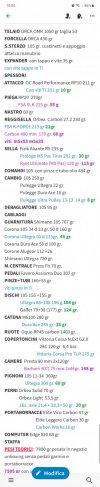

Allego lo screenshot di una ricerca che sto facendo per alleggerire la Orca. I pesi sono stati verificati da foto su internet e da me su bilancia elettronica.
Potete prendere spunto.
cambiando solo sella, gomme, camere e dischi avresti già un risparmio davvero notevole. L'unica cosa dei dischi galfer, è che consumano le pastiglie in modo più deciso rispetto a quelli shimano. Io starei sui dischi ultegra, ottima frenata e consumo meno sensibile delle pastiglie.

Io ho già reggisella e piega . La sella l'ho ordinata su Aliexpress ( pochi euro con ottime recensioni ). I copertoncini di serie sono già ottimi. Le camere Barbieri le ho già testate e tengono bene la pressione.
Per i dischi sono d'accordo con te. Ultegra.
Una miglioria più tecnica che di peso sarebbe usare corona e pignoni Ultegra. Danno una cambiata più precisa.

Io potrei già cambiare piega manubrio con una da 200g e sella presa su AliExpress da 100g. Poi magari i dischi... interessante
