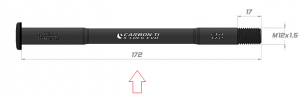

provo a scriverlo qui: devo sostituire l'asse passante posteriore. Lo standard è il classico M12x142 ma la lunghezza utile è 172 mm. Acquistandone uno con 170.5 mm rischio qualcosa? Mi sa meglio essere precisi per queste cose vero?
Vedi l'allegato 301341
Difficile da dire senza vedere i pezzi. Personalmente preferei che tutto il filetto del forcellino fosse completamente ingaggiato dalla filettatura del perno, e quindi preferirei il perno della corretta lunghezza.
Certo 17 mm di filettatura mi paiono tanti ;nonzo%

credo rischierò (ci voglio mettere lo stesso brand SRAM Maxle che ho messo all'anteriore perchè quelli carbon-ti costano 3 volte tanto....) direi che avrei 1.5 mm in meno infilato da questa parte non la vedo drammatica considerando che l'ultima spira mi pare inutile.
Per quanto riguarda la lunghezza (notevole) della filettatura pensa che nei perni originali era 20 mm (anche all'anteriore) e stavo impazzendo per cercare un perno uguale quando ho notato era effettivamente utilizzata per 12-13 mm (il resto sbordava e mi pareva anche una criticità del perno sinceramente) allora mi sono fidato e ho preso lo SRAM Maxle ed è perfetto.
Questa volta è la lunghezza utile ad essere differente dal perno originale e un po' mi spaventa
