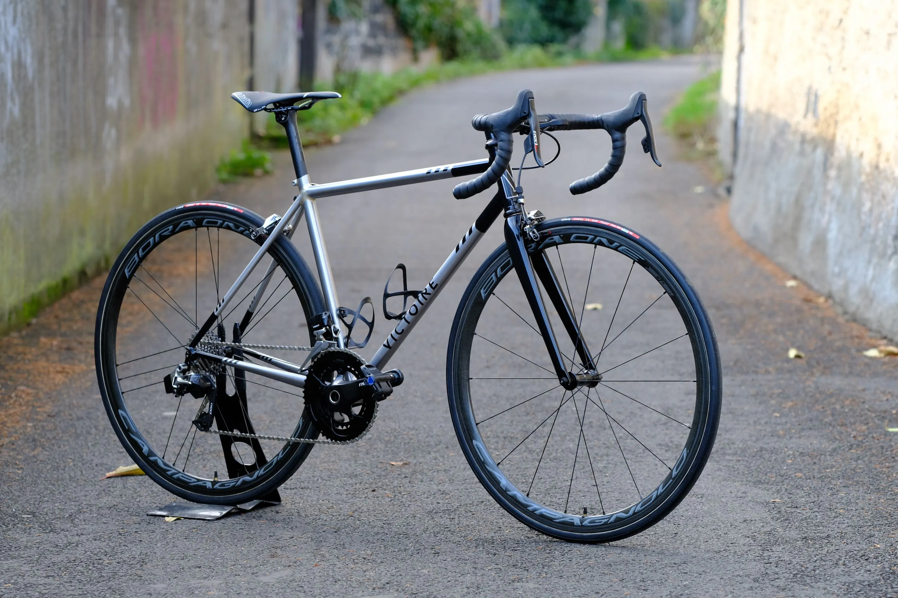

Grazie per i contributi ,
Ho visto che con un piccolo spessimetro a ultrasuoni si potrebbero misurare i tubi.. potrei prenderlo da amazzonia fare la prova e rispedirlo ..
comunque io chiederò a questi signori di dirmi come possano comprovare che è un xcr visto il peso.. me lo facevo in tubi Zona spendevo metà della metà ..
devo dire che la verniciatura e le saldature sono eccezionali ma.. se dovevo appenderlo al muro ad ammirarlo, prendevo un quadro ..
vi metto due foto del suddetto
(Si, comunque sono i più cari in assoluto, ma fa parte della mia umana idiozia di considerarlo quasi un valore aggiunto .. una certificazione di qualità .. povero me .. abbattetemi !!

Il telaio seppur pesante più di un macigno è fatto sulle tue misure quindi sarà impossibile che se lo tengano…anche io al posto tuo non avrei il coraggio ad andarci in giro. Prova a metterlo in vendita su subito a prezzo simbolico vedrai che te ne dimenticherai presto
Però devo dire che ne ho visti altri usati sul loro sito .. magari di gente che se ne compra un’altra .. boh questo vedremo

Cazzarola che bello...

Sto guardando un po' il loro sito, ma sei sicuro che sia un telaio da corsa?
Perché a parte i peculiari forcellini (e già solo quelli sono una bella complicazione tecnica) sembra predisposto per montare un portapacchi (filettatura sui pendenti e anche sopra l'archetto freno).
Vedo anche quello che penso sia un tubo di rinforzo sul carro lato scatola movimento centrale.
Se è un telaio progettato per portare carichi supplementari secondo me ci sta che sia dimensionato più generosamente e che quindi abbia un peso superiore ad un XCR standard.

Scusa ma é un telaio su misura e mi pare anche con richieste particolari vedi forcellini slide, attacchi sui pendenti ecc saldobrasato e con tubi che mi paiono generosi...
Cosa hai chiesto loro?
Perché se fai richieste simili é inevitabile che il peso cresca, poi magari non te lo hanno prospettato correttamente ma se volevi qualcosa di leggero( che già sull'acciaio é tutto dire) forse dovevi sinceramente in fase di preventivo e progettazione
Anche perché visto così ai miei occhi inesperti pare stupendo come telaio difficile pensare alla truffa

beh, se è un telaio da trekking o da viaggi, e deve portare un ciclista di una certa stazza ed anche i bagagli, tanto leggero non lo puoi fare, sennò hai l'effetto Pantani (che doveva cambiare bici ogni poche tappe per quanto l'avevano fatta leggera, e sì che lui era un fuscello). Io sulla Bianchi ho gli attacchi per il portapacchi, e quindi so che i tubi sono "generosi"... ma volevo lasciarmi aperta la possibilità di fare viaggi, oltre ad essere un filo pesantuccio
Visto dove è la scritta direi che tutto il telaio deve essere in XCR; probabilmente è un XCR di un certo spessore, fatto per durare a vita; che è quello per cui (di solito) si prende un XCR
Poi un telaio su misura costa inevitabilmente un po' di più di uno fatto "in serie" (tra virgolette perché comunque stiamo parlando di telai saldati a mano); ma mi sembra il tuo problema non sia il prezzo - che sicuramente conoscevi quando hai fatto l'ordine - ma il peso. E qui direi che ha ragione Andry96, dipende da quello che vi siete detti quando hai fatto le tue richieste: se hai chiesto quale sarebbe stato il peso e ti hanno dato un numero sballato, l'oggetto non è conforme; ma se non lo hai chiesto, magari loro hanno pensato che facendo delle richieste molto precise tu avessi le idee molto chiare... avrebbero potuto dirtelo comunque, ma non si puo' parlare né di truffa né di oggetto non conforme.
La bici è molto bella, poi dipende dall'uso che vuoi farne.
Per lo spessimetro, lascia stare: penso che se lo chiedi a loro, che spessore di tubi hanno usato, non abbiano difficoltà a dirtelo (e magari si ricostruisce anche dalla serie dei tubi Columbus)
