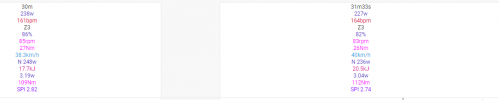

Buongiorno ragazzi l'altro giorno mi sono cimentato in un piccolo test per vedere se riuscivo a tenere 40 km orari di Media su un circuito andata e ritorno di 1h in totale pressoché pianeggiante (230m di dislivello totali).
SPOILER Non ci sono riuscito.
Preciso che c'era un po' di vento laterale, ma veramente minimo; leggermente a sfavore all'andata (per fortuna).
A sinistra vedete i dati dell'andata a destra quelli del ritorno.
Vi chiedo un parere poiché rispetto a quello che sento in giro la velocità che sono riuscito a mantenere è molto alta rispetto ai watt che ho generato.
Ovviamente sono stato sempre in posizione aerodinamica e ho una bici/abbigliamento tutto è improntato ad essere prestativo ad elevate velocita (che non sono queste -.-')
Vedi l'allegato 402567
Per quel che mi riguarda, in condizioni climatiche abbastanza normali, per tenere i 40kmh di media occorre pedalare attorno i 280-300w

Oddio dipende davvero da tanti elementi, statura, posizione, bici, ruote, pneumatici, asfalto, condizioni ambientali. Però anche dal misuratore di watt che è stato condiviso da @Ipercool più o meno dovrei stare intorno ai 275 watt; 240 mi sembrano proprio pochi.
Comunque era solo uno scrupolo per capire se sono aero come Remco o il PW che sottostima; non importante!

O hai una posizione tremendamente efficace o quel pm sballa parecchio, perché io con misure simili a 200/210w sto a 34 di media
Mi sembrano valori molto strani
Beh conta che ho i cuscinetti ceramici però! XD
Convengo con te, ma non so da cosa possa essere dato. il PM è il wahoo speedplay e dicono che sia molto affidabile. L'unica cosa è che l'ho preso solo left, ma anche con uno scostamento del 45/55 non ci siamo con i numeri. Ps il biomeccanico ha detto che ho un ottimo bilanciamento meno di un anno fa....
