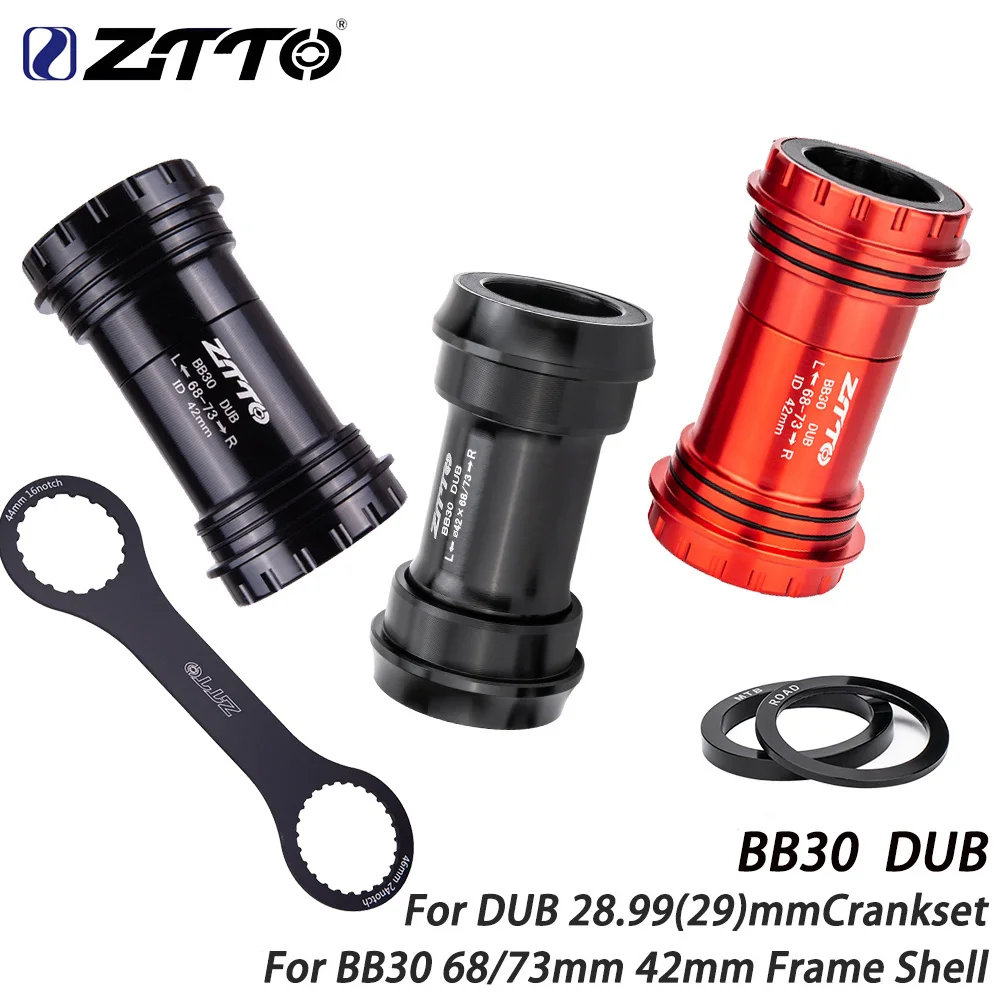

sarei molto tentato a comprarla in sostituzione della sram red. non ho capito però se è compatibile con i soli cuscinetti BB30 della swork sl6, o devo necessariamente montare adattatori per poterla montare, cosa che mi farebbe desistere dal prenderla.
andry96
23 Luglio 2018
19.052
28.958
Brescia
servono adattatori, il bb30 ha oltre al diametro diverso pure un interasse più corto, quindi dovresti mettere cuscinetti con diametro interno 29 e spacer dai due lati
Yamakasi
3 Dicembre 2024
259
239
FVG
Trek Madone
Sarebbe un'ottima occasione per eliminare quella porcheria di BB30 e mettere un movimento centrale DUB con le due calotte che si avvitano, vedi qua sotto:
Ho appena trovato questo articolo su AliExpress:
18,38€ | ZTTO Bicycle PF30 BB30 DUB Adapter MTB Road Bicycle Press Fit staffa inferiore BB30 DUB 29mm guarnitura per 68/73mm 42mm telaio shell
