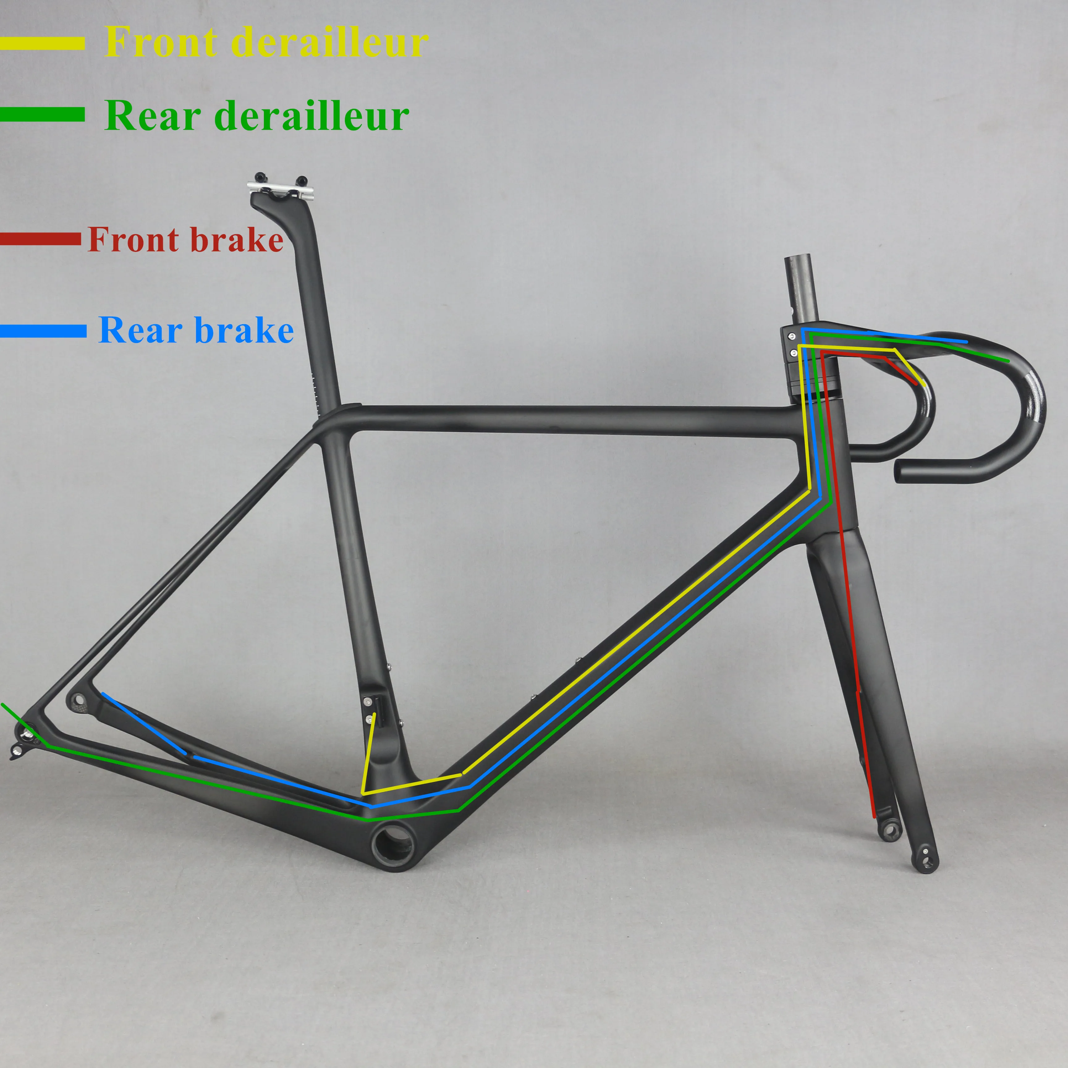

Penso che tu ti riferisca a questo:
Ce l'ho nella lista dei preferiti, ma sto ancora temporeggiando per capire se c'è qualcosa di ancora più classico... e leggero
Non proprio, in realtà avevo in mente un annuncio che avevo visto, ma giustamente non è né modernissima né disc, coinciderebbe con le tue richieste solo per le forme "classiche".
