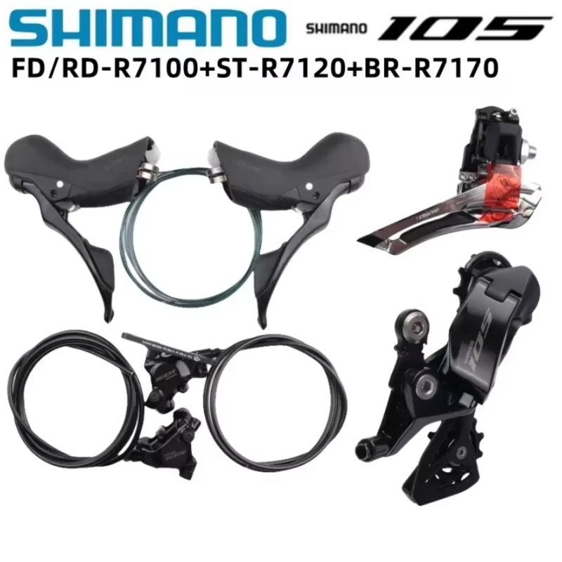

Con un pacco pignoni 11-34 meglio guarnitura 50-34 o 52-36, forse ho trovato un 105 R7100 2x12 ad un buon prezzo e c'è la possibilità di scegliere tra queste due opzioni.

Comandi, pinze + tubi, deragliatore anteriore e posteriore a 350€ spediti circa:
Poi scegli tu pacco pignoni e guarnitura...
Grazie per tutte le info, sono praticamente a zero in questo campo.
Se fai più che altro pianura vai di 52/36 ma dipende come sei abituato tu.

Una domanda sicuramente banale, ci sono due opzioni:
750mm 1700mm oppure 1000mm 1700mm.
Immagino che 1700mm sia la lunghezza della pedivella e l'altro valore invece? La lunghezza del tubo del cavo del freno posteriore?
secondo me sono la lunghezza dei tubi freno, anteriore variabile ma posteriore 1700 per entrambi.
Se hai il dubbio prendi il più lungo e poi tagli
Esatto, è la lunghezza della tubazione...
A meno che non hai un manubrio da 50cm e una taglia XXL il 750mm anteriore dovrebbe bastare più o meno per tutto...
